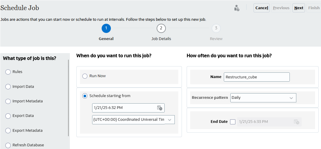

  1. Connectez-vous à Tax Reporting en tant qu'administrateur de service.
  2. Sur la page d'accueil, cliquez sur Application puis sur Jobs.
  3. Planifiez et exécutez le job Restructurer le cube immédiatement. Vous avez également la possibilité de planifier le job pour l'exécuter ultérieurement.
    1. a. Cliquez sur Planifier les jobs.
      Détails de la planification du job de restructuration
    2. Dans De quel type de job s'agit-il ?, sélectionnez Restructurer le cube.
    3. Sélectionnez Exécuter maintenant pour démarrer immédiatement la restructuration. Cliquez sur Suivant, puis sur Terminer. Vous avez également la possibilité de planifier le job pour l'exécuter ultérieurement.
