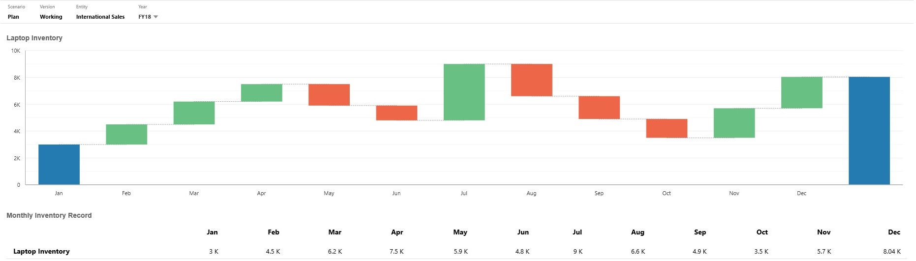

Exemple de graphique en cascade - Analyse des stocks
Cet exemple présente les modifications d'un seul compte au cours du temps.
Exemple de graphique en cascade présentant une analyse des stocks

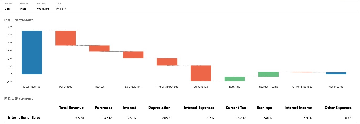

Exemple de graphique en cascade - Compte de résultat
Cet exemple présente des comptes de charges affichés en tant que variation négative du revenu total et des comptes d'exploitation affichés en tant que variation positive, pour une valeur finale de résultat net.
Exemple de graphique en cascade présentant des pertes et profits
