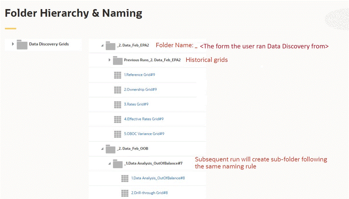

Présentation de la dénomination des dossiers et des grilles
Dossiers de grilles de repérage de données
Toutes les grilles générées par le repérage de données sont stockées dans le dossier suivant : Grilles de repérage de données .
Tous les formulaires à partir desquels vous exécutez le repérage de données possèdent leur propre sous-dossier nommé "_" + <nom du formulaire>.
Les grilles qui se trouvent directement sous chaque sous-dossier sont les plus récentes, les anciennes sont déplacées vers un sous-dossier nommé "Previous Runs_" + <nom du formulaire>.
Chaque grille est nommée de la manière suivante : <nom de la grille> + "#" + <numéro de séquence>.
Exemples de dossier Repérage de données

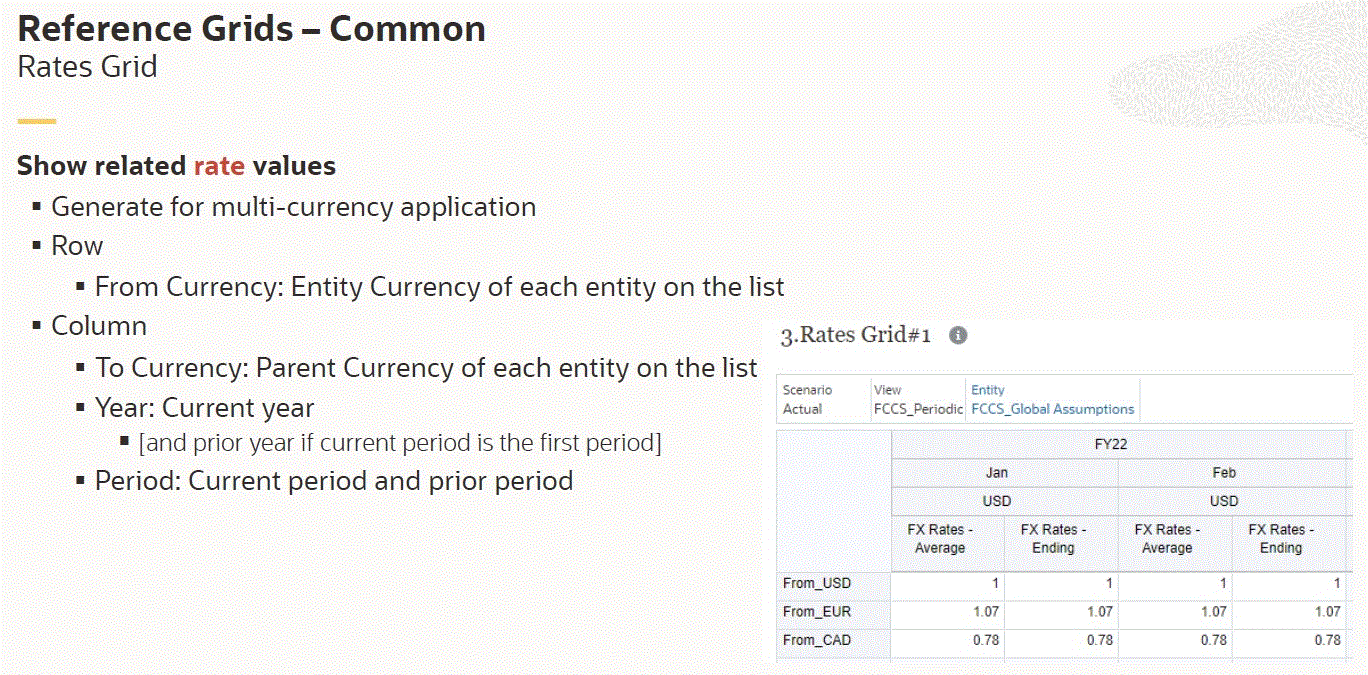

Grille des taux
La grille des taux est générée en même temps que la grille de référence, si l'option Multidevise est activée.
Grille des taux Repérage de données

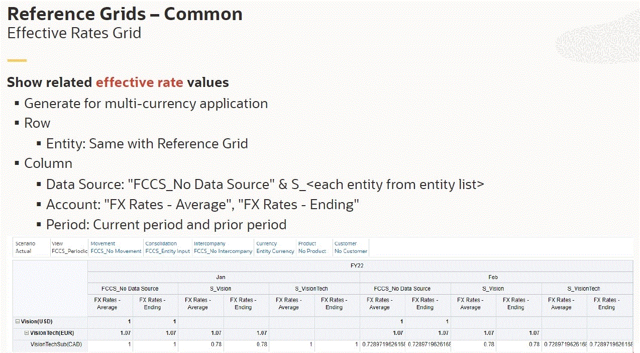

Grille des taux effectifs
La grille des taux effectifs est générée en même temps que la grille de référence, si l'option Multidevise est activée.
Grille des taux effectifs Repérage de données
