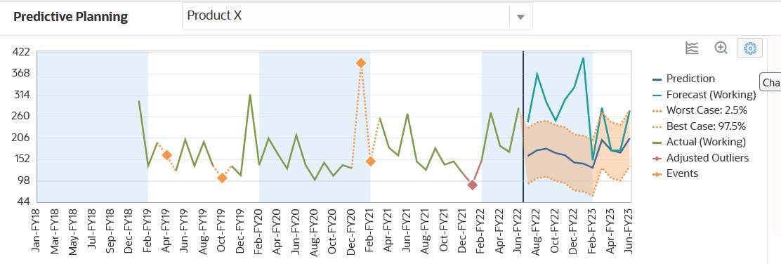

A partir d'un formulaire ou d'une grille ad hoc, cliquez sur Actions, puis sur Predictive Planning. La prévision s'exécute et la zone de résultats s'ouvre en dessous du formulaire avec un graphique et des informations détaillées concernant la prévision.

Les données historiques sont affichées sous la forme d'une série verte à gauche de la ligne de séparation verticale. Les administrateurs déterminent le scénario/la version à utiliser pour les valeurs de données historiques.
Le cas de base pour les données prévues est dans la série bleue à droite de la ligne de séparation verticale.
La série de données historiques est liée par des lignes en pointillés qui affichent les intervalles de prévision supérieur et inférieur : la plage entre les scénarios prévus Meilleur cas et Pire cas.
Les valeurs de prévision sont dans la série rouge à droite du graphique. Le graphique affiche une série de données pour chaque scénario sur le formulaire.

Si le calendrier sélectionné inclut des événements de type Ignorer, vous pouvez choisir de les exclure ou de les inclure pour en observer l'impact sur les résultats de prévision. Placez le curseur de la souris sur l'angle supérieur droit de la zone de prévision, puis cliquez sur Exclure les événements ignorés ou Inclure les événements de type Ignorer.
 Exclure les événements ignorés ou Inclure les événements de type Ignorer.Vous pouvez modifier le mode d'affichage du graphique. Reportez-vous à la section Personnalisation du graphique.
Pour afficher les valeurs prévues pour un autre membre, sélectionnez le membre dans la liste des membres figurant dans la zone de résultats. Vous pouvez également cliquer sur la ligne du membre dans la zone de grille.
La zone de prévision est mise à jour de sorte que vous puissiez visualiser les tendances et les prévisions historiques pour chaque membre sur le formulaire.
