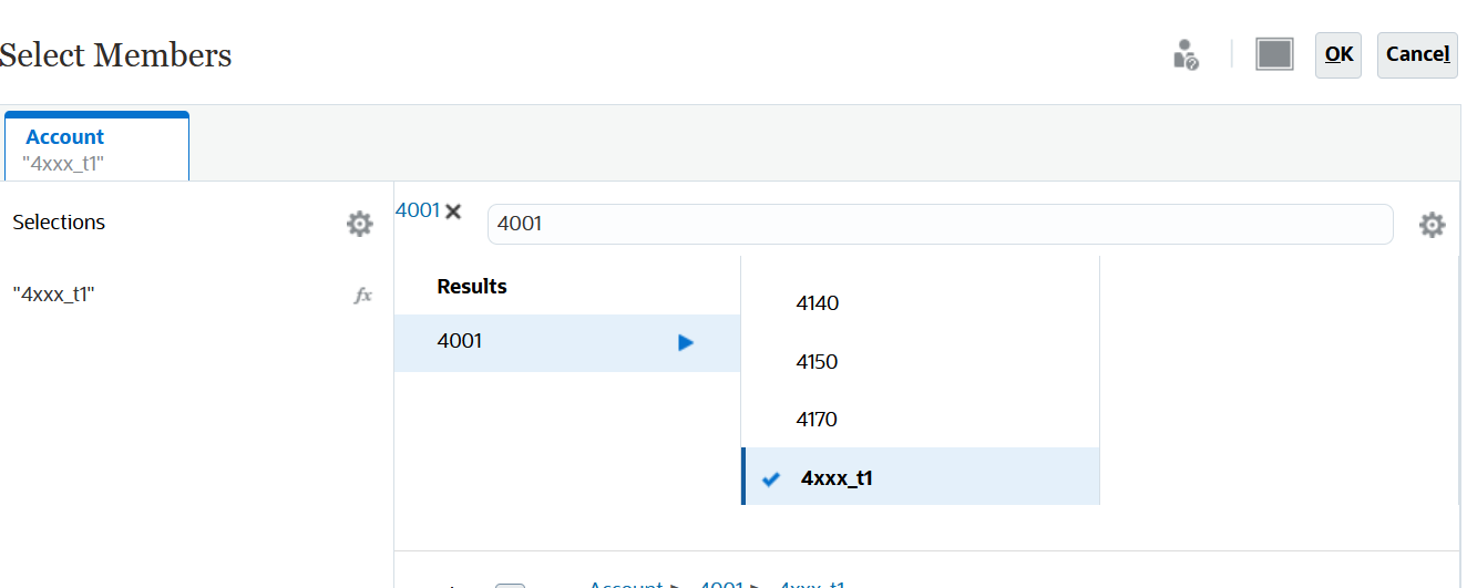

  3. Dans les dimensions cible mappées, cliquez sur Sélectionner sous la dimension à laquelle appliquer la condition d'effacement et de restriction. Ensuite, sur la page Sélectionner un membre, sélectionnez les membres à utiliser pour l'option d'effacement et de restriction, puis cliquez sur OK.
    Par exemple, vous pouvez sélectionner GP (bénéfice brut) pour la condition d'effacement et de restriction appliquée aux descendants de niveau 0 4001, comme indiqué ci-dessous :
    Image représentant la page Sélectionner les membres.

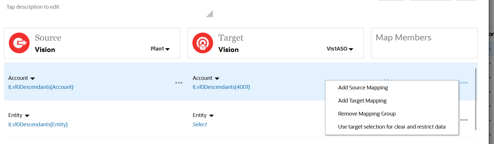

  4. Cliquez sur Actions de mapping (…) en regard du membre cible, puis sélectionnez Utiliser la sélection de cible pour effacer et restreindre les données.
    Image représentant la page Mapping.

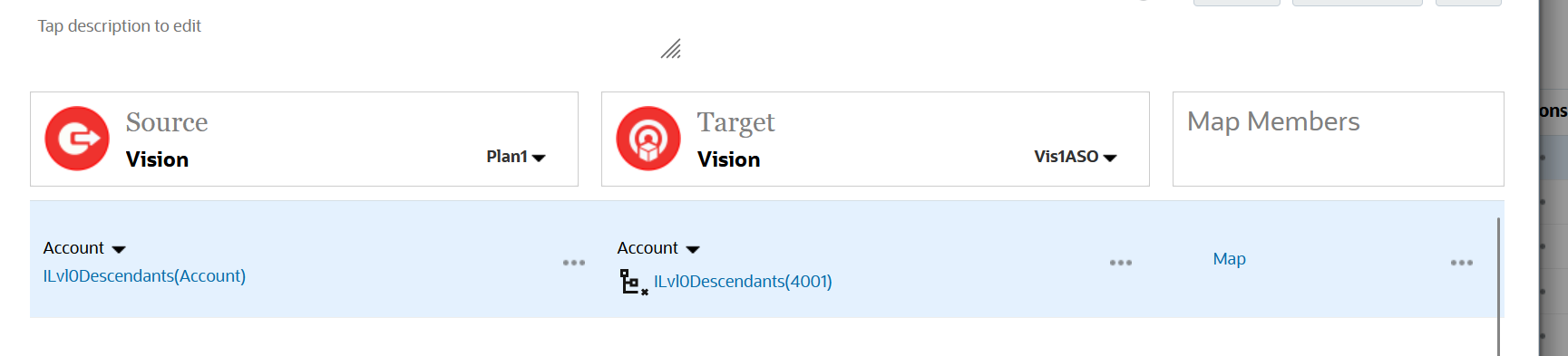

    Lorsqu'une sélection de cible a été marquée pour effacement et restriction, une icône Image représentant l'icône d'effacement et de restriction. apparaît à gauche du membre marqué, comme indiqué ci-dessous :
    Dans l'exemple ci-dessus, le mapping de données efface uniquement les descendants de niveau 0 de 4001.

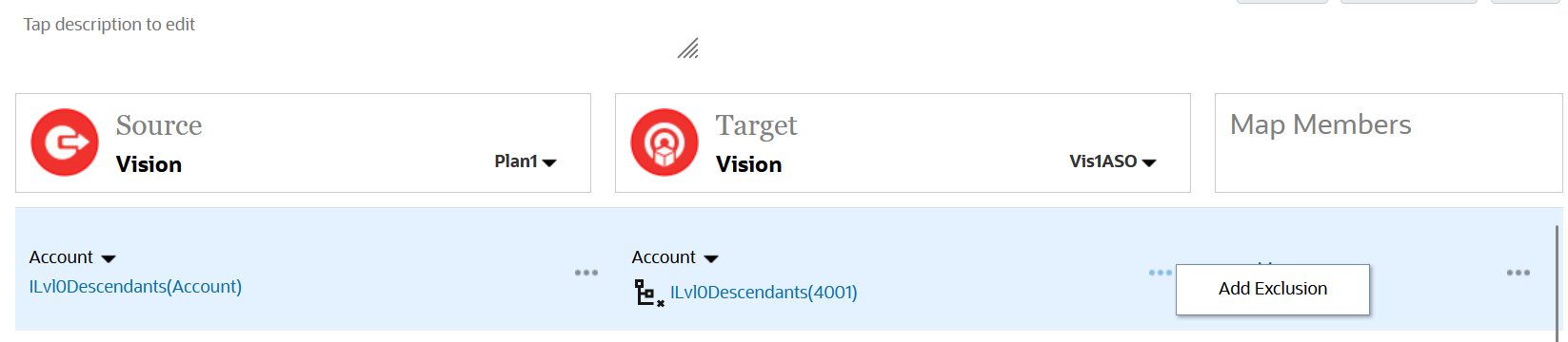

  6. Pour exclure un membre d'une cible ayant une condition d'effacement et de restriction, cliquez sur Actions cible (…) et sélectionnez Ajouter une exclusion.
    La condition Ajouter une exclusion n'est disponible pour une cible que si l'option d'effacement et de restriction des données est activée pour celle-ci.
