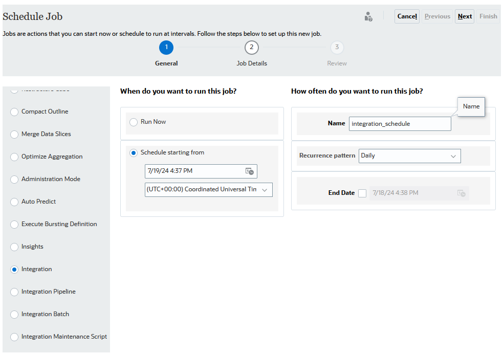

  1. Cliquez sur Application, puis sur Jobs et enfin sur Planifier les jobs.
  2. Sur la page Planifier les jobs, dans De quel type de job s'agit-il ?, sélectionnez Intégration.
    Image représentant la page Planifier un job.
  3. Cliquez sur Suivant.

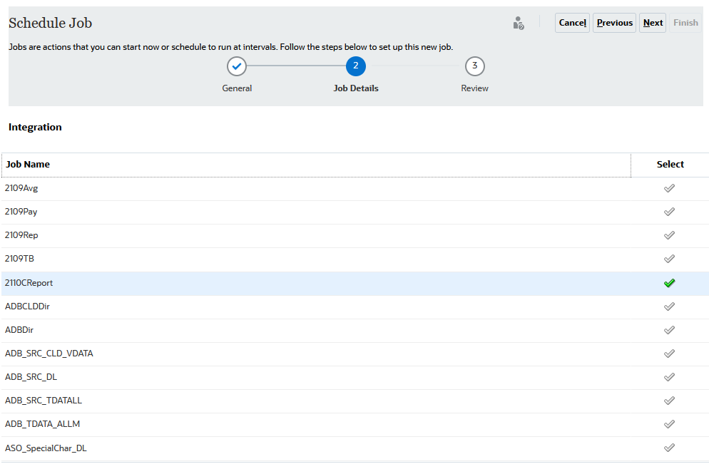

  4. Dans Nom du job, sélectionnez la règle de données ou l'intégration à planifier, puis cliquez sur Image représentant l'icône Sélectionner..

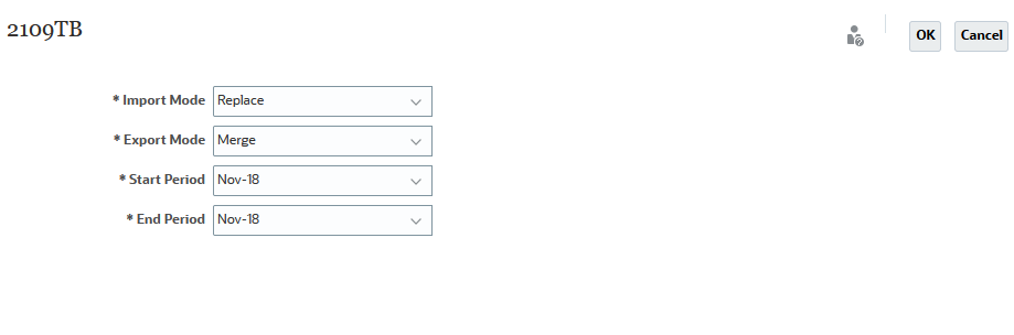

  6. Dans Mode d'import, sélectionnez la méthode d'import des données.
    Les options sont les suivantes :
    • Ajouter : conservez les lignes existantes du PDV, mais ajoutez de nouvelles lignes. Par exemple, le premier chargement comprend 100 lignes et le deuxième 50 lignes. Dans ce cas, 50 lignes sont ajoutées. Après ce chargement, le nombre total de lignes pour le PDV est de 150.
    • Remplacer : efface toutes les données pour le PDV dans la cible, puis réalise le chargement à partir de la source ou du fichier. Par exemple, le premier chargement comprend 100 lignes et le deuxième 70 lignes. Dans ce cas, 100 lignes sont enlevées et 70 lignes sont chargées dans TDATASSEG. Après ce chargement, le nombre total de lignes est de 70.
      Pour une application Planning, l'option Remplacer efface les données pour les dimensions Année, Période, Scénario, Version et Entité que vous chargez, puis charge les données à partir de la source ou du fichier. Lorsque l'application Planning contient des données pour une année entière, mais que vous souhaitez charger uniquement les données pour un mois, cette option efface les données pour l'année entière avant de procéder au chargement.
      Lorsque vous exécutez une intégration en mode de remplacement dans un cube ASO, si le membre de scénario est un membre partagé, seul un chargement de données numériques est effectué. Veillez à indiquer le nom qualifié complet du membre, y compris la hiérarchie complète. Les méthodes de chargement Tout type de données ne fonctionnent pas si le membre de scénario est un membre partagé.
      Le mode de remplacement n'est pas pris en charge pour la méthode de chargement "Tous les types de données avec incrémentation automatique du détail libre".
    • Fusionner (Account Reconciliation uniquement) : fusionnez des soldes modifiés avec des données existantes pour le même emplacement.
      Le mode Fusionner permet de ne pas avoir à charger un fichier de données entier lorsque seulement quelques soldes ont été modifiés depuis le dernier chargement dans Account Reconciliation. Si des mappings changent entre deux chargements, les clients doivent recharger l'ensemble de données complet.
      Par exemple, un client peut avoir 100 lignes de soldes existants pour un certain nombre d'ID de compte, chacune représentant un montant de 100,00 $. Si le client exécute l'intégration en mode Fusionner et que la source a une ligne pour un ID de compte avec un montant de 80 $, après l'exécution de l'intégration, la table comptera cent lignes de soldes, dont 99 auront un solde de 100,00 $, et 1 un solde de 80,00 $.
    • Aucun import : ignorez entièrement l'import des données.
    • Mapper et valider : ignorez l'import des données, mais traitez à nouveau les données avec des mappings mis à jour.
  7. Dans Mode d'export, sélectionnez la méthode d'export des données vers l'application cible.
    • Fusionner : remplacez les données existantes par les nouvelles données du fichier de chargement. (Par défaut, l'ensemble du chargement est traité en mode Fusionner.) Si aucune donnée n'existe, créez-en.
    • Remplacer : efface toutes les données pour le PDV dans la cible, puis réalise le chargement à partir de la source ou du fichier. Par exemple, le premier chargement comprend 100 lignes et le deuxième 70 lignes. Dans ce cas, 100 lignes sont enlevées et 70 lignes sont chargées dans la table intermédiaire. Après ce chargement, le nombre total de lignes est de 70.
    • Cumuler : cumule les données enregistrées dans l'application avec celles du fichier de chargement. Pour chaque point de vue unique du fichier de données, la valeur contenue dans le fichier de chargement vient s'ajouter à celle de l'application.
    • Soustraire : soustrait la valeur issue de la source ou du fichier de la valeur dans l'application cible. Par exemple, lorsque la valeur 300 figure dans la cible et que la valeur 100 figure dans la source, vous obtenez la valeur 200.
    • Exécution à blanc : (Financial Consolidation and Close et Tax Reporting uniquement) analyse un fichier de chargement de données à la recherche d'enregistrements non valides sans charger les données vers l'application cible. Le système valide le fichier de chargement de données et répertorie tout enregistrement non valide dans un journal contenant jusqu'à 100 erreurs. Pour chaque erreur, le journal indique l'enregistrement concerné et le message d'erreur correspondant. Les détails du journal sont disponibles dans les détails du processus.
      L'exécution à blanc ignore l'option cible Autoriser la sécurité des données pour les administrateurs et utilise toujours l'API REST pour l'administrateur.
    • Aucun export : ignorez entièrement l'export de données.
    • Vérifier : après avoir exporté les données vers le système cible, affichez le rapport de vérification pour le PDV en cours. S'il n'existe aucune donnée pour le rapport de vérification du PDV en cours, une page vide est affichée.
  8. Dans Période de début, sélectionnez la première période pour laquelle charger les données. Pour filtrer les périodes, vous pouvez saisir simplement les caractères sur lesquels effectuer le filtrage. Par exemple, saisissez J pour un filtrage sur les mois commençant par J comme juin et juillet. Vous pouvez également cliquer sur la liste déroulante et indiquer des critères de filtrage supplémentaires dans la zone de modification figurant sous D'autres résultats sont disponibles, appliquez plus de filtres. Ce nom de période doit être défini dans le mapping de période.
    Utilisez une période de début et une période de fin appartenant à un même exercice. Si une plage de périodes s'étend sur plusieurs exercices, vous rencontrerez les problèmes suivants :
    • Lors du chargement des données en mode de remplacement, le système efface les données des deux années.
    • Lors de l'export des données, des données en double sont générées.
    Ces problèmes concernent tous les modes de chargement des données, y compris le mode standard et le mode rapide.
  9. Dans Période de fin, sélectionnez la dernière période pour laquelle les données doivent être chargées. Ce nom de période doit être défini dans le mapping de période.
  10. Cliquez sur OK.
