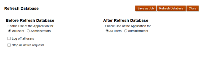

  3. Sur la page Actualiser la base de données, cliquez sur Créer.
    Sélectionnez les options précédant et suivant l'opération Actualiser la base de données.
  4. Sélectionnez les options Avant actualisation de la base de données :
    • Activer l'utilisation de l'application pour : autorise tous les utilisateurs ou les administrateurs (ou l'administrateur actuellement connecté) à accéder à l'application en mode de maintenance pendant l'actualisation.
    • Déconnecter tous les utilisateurs : déconnecte tous les utilisateurs avant le début de l'actualisation.
    • Arrêter toutes les demandes actives : met fin à toute demande active dans l'application avant le démarrage de l'actualisation.
  5. Sélectionnez les options Après actualisation de la base de données :
    • Activer l'utilisation de l'application pour : autorise tous les utilisateurs ou les administrateurs (ou l'administrateur actuellement connecté) à accéder à l'application en mode de maintenance après l'actualisation.

  6. Sélectionnez une option :
    • Pour actualiser la base de données maintenant, cliquez sur Actualiser la base de données, vérifiez le message de confirmation et cliquez sur Actualiser.
    • Pour planifier un job d'actualisation de base de données, cliquez sur Enregistrer comme job, entrez le nom du job et cliquez sur Enregistrer.
