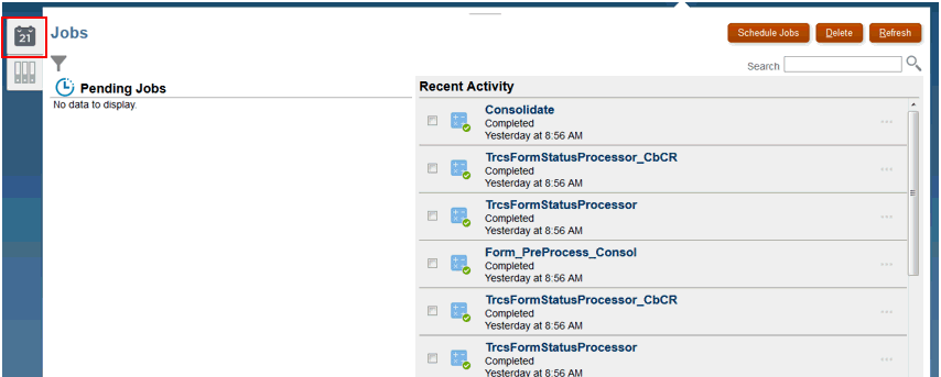

Après avoir soumis le job, vous pouvez consulter les jobs programmés :
  • Jobs en attente affiche les jobs qui sont en fil d'attente pour être traités.
  • Activité récente affiche les jobs qui sont en cours de traitement ou terminés. Cette colonne affiche également les jobs exécutés pour lesquels des erreurs se sont produites.
Les jobs sont conservés dans la console des jobs pendant 90 jours.
Pour afficher la liste des jobs dans la console de jobs, procédez comme suit :
  1. Sur la page d'accueil, cliquez sur Application, puis sur Jobs.
    Ecran Jobs
  2. Effectuez l'une des tâches suivantes :
    • Pour filtrer la liste des jobs en attente et l'activité récente, cliquez sur le filtre Icône Filtrer pour sélectionner les options de filtre, puis cliquez sur Appliquer. Vous pouvez filtrer les jobs par type, statut d'exécution, nom, heure de début et de fin, et nom utilisateur.
    • Pour rechercher un job, saisissez le texte dans Rechercher, puis cliquez sur Rechercher Icône Rechercher.
    • Pour afficher les détails des jobs, cliquez sur le nom du job en question.

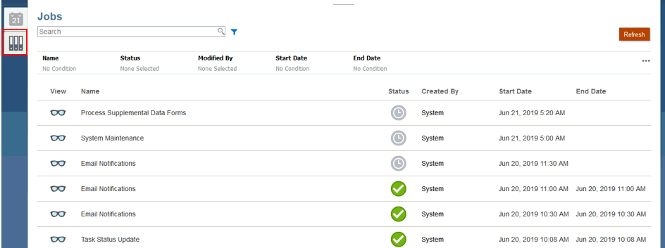

    • Pour consulter les détails des jobs Task Manager and Supplemental Data, cliquez sur l'onglet Jobs de non-consolidation à gauche. Servez-vous de la barre de PDV pour filtrer la liste selon l'un des critères suivants : Nom, Statut, Modifié par, Date de début ou Date de fin.
      Onglet Jobs de non-consolidation
Reportez-vous également à la section : Affichage des jobs de non-consolidation
