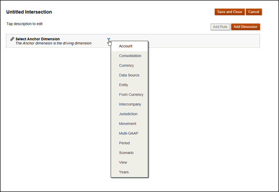

    5. Pour sélectionner la dimension d'ancrage, cliquez sur la flèche vers le bas, Flèche vers le bas, en regard de Sélectionner une dimension d'ancrage.
    6. Facultatif : par défaut, les membres de la dimension d'ancrage qui ne sont pas indiqués dans la règle de croisement valide sont marqués comme valides. Pour effacer cette option, cliquez sur la flèche vers le bas, Flèche vers le bas, en regard de la dimension d'ancrage, puis sur Les membres non sélectionnés sont valides. Reportez-vous à la section Dimensions d'ancrage et de non-ancrage.
    7. Pour sélectionner une dimension supplémentaire (appelée "dimension de non-ancrage"), cliquez sur Ajouter une dimension.
    8. Facultatif : par défaut, les dimensions de non-ancrage ne sont pas obligatoires. Pour rendre obligatoire une dimension de non-ancrage, cliquez sur la flèche vers le bas, Flèche vers le bas, en regard de la dimension voulue, puis sur Obligatoire.
