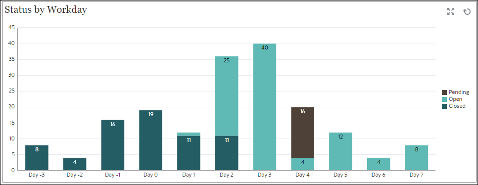

Vue de graphique : Status by Workday
Cet exemple de graphique montre l'avancement des tâches en fonction de l'attribut personnalisé Jour ouvré.
Dans cet exemple, l'attribut personnalisé a été ajouté précédemment et a été défini avec les valeurs pour les jours -15 à 35. Un jour ouvré a été affecté à l'ensemble des tâches en fonction de la date de réalisation prévue.
Status by Workday
Dans le tableau de bord, vue en bas à gauche :
  1. Cliquez sur l'icône Type d'objet et sélectionnez Tâches.
  2. Cliquez sur l'icône du sélecteur de vue et sélectionnez Vue graphique.
  3. Cliquez sur l'icône Paramètres et indiquez les éléments suivants :
    • Dans l'onglet Propriétés :
      • Titre : Status by Workday
      • Type : Colonne
      • Arrière-plan : Pas de remplissage
      • Position du libellé : Bord interne
      • Orientation : Verticale
      • Quadrillage : cochez cette case.
      • Période : Sélection
    • Dans l'onglet Disposition :
      • Axe X :
        • Type : Attribut
        • Attribut 1 : Jour ouvré (cet attribut personnalisé doit avoir été ajouté précédemment pour apparaître dans la liste)
        • Trier : Jour ouvré dans le premier menu déroulant et Croissant dans le second
      • Légende (série) : dans la première ligne, ajoutez les éléments suivants :
        • Valeur : Tâche
        • Agrégation : Nombre
        • Catégories : Statut
      • Axe Y : cochez cette case.
      • Minimum : Automatique
      • Maximum : Automatique
      • Unité majeure : Automatique
      • Unité mineure : Automatique
    • Dans l'onglet Légende :
      • Position de la légende : Droite
      • Palette : Redwood
      • Sélectionnez les libellés par défaut de chaque série : Fermé, Erreur, Ouvert et En attente.
      • Sélectionnez les couleurs par défaut de chaque série.
  4. Cliquez sur OK.
