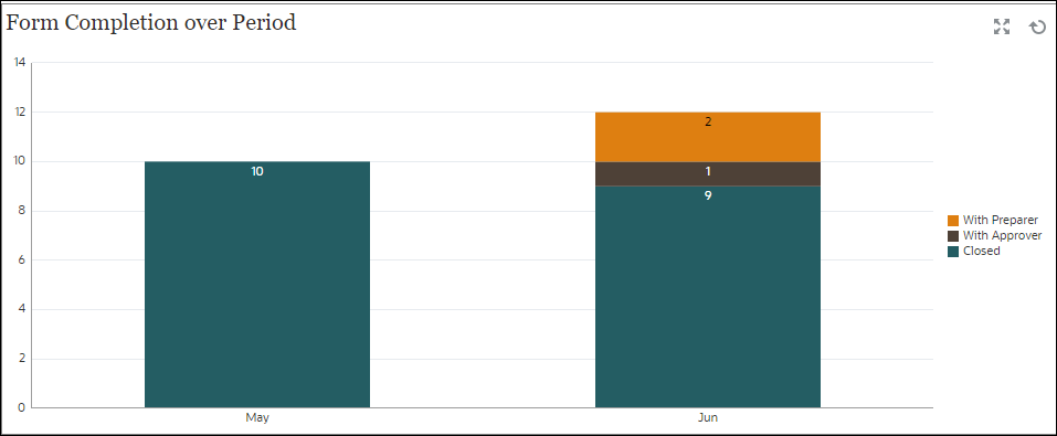

Vue de graphique : Form Completion Over Period
L'exemple suivant montre l'avancement des formulaires par type de modèle. Vous pouvez ainsi connaître rapidement la progression de la collecte Supplemental Data par type de données.
Dans le tableau de bord, vue en haut à gauche :
  1. Cliquez sur l'icône Type d'objet et sélectionnez Formulaires Supplemental Data > Valeur par défaut.
  2. Cliquez sur l'icône du sélecteur de vue et sélectionnez Vue graphique.
  3. Cliquez sur l'icône Paramètres et indiquez les éléments suivants :
    • Dans l'onglet Propriétés :
      • Titre : Form Completion over Period
      • Type : Colonne
      • Arrière-plan : Pas de remplissage
      • Position du libellé : Bord interne
      • Orientation : Verticale
      • Quadrillage : cochez cette case.
      • Période : Sélection
    • Dans l'onglet Disposition :
      • Axe X :
        • Type : Attribut
        • Attribut 1 : Période
        • Trier : Entité dans le premier menu déroulant et Décroissant dans le second
      • Légende (série) :
        • Valeur : Formulaire
        • Agrégation : Nombre
        • Catégories : Statut (détaillé)
    • Dans l'onglet Axe :
      • Sélectionnez Axe Y.
      • Minimum : Automatique
      • Maximum : Automatique
      • Unité majeure : Automatique
      • Unité mineure : Automatique
    • Dans l'onglet Légende :
      • Position de la légende : Droite
      • Palette : Redwood
      • Sélectionnez les libellés par défaut de chaque série.
      • Sélectionnez les couleurs par défaut de chaque série.
  4. Cliquez sur OK.
