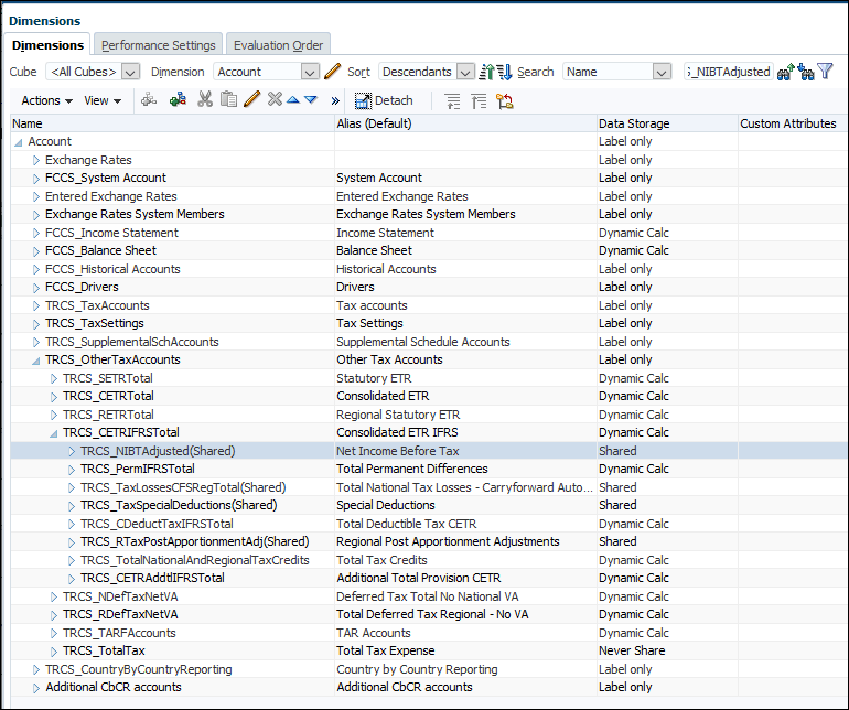

Pour définir le compte de participation pondérée, procédez comme suit :
  1. Sur la page d'accueil, ouvrez le navigateur Icône Navigateur.
  2. Sous Créer et gérer, sélectionnez Dimensions.
  3. Facultatif : sélectionnez le compte à utiliser. Si aucun compte n'est sélectionné, TRCS_NIBTAdjusted est utilisé.
    Sélectionnez la dimension Compte

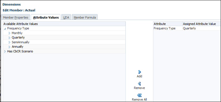

Pour définir l'attribut de type de fréquence de scénario, procédez comme suit :
  3. Facultatif : sous Dimension, sélectionnez le scénario pour lequel vous souhaitez définir le type de fréquence.
  4. Cliquez sur Modifier Icône Modifier, puis sélectionnez l'onglet Valeurs d'attribut.
  5. Sous Valeurs d'attribut disponibles, développez le type de fréquence, sélectionnez la fréquence à utiliser, puis cliquez sur Ajouter.
    Remarque :
    Après la modification du type de fréquence pour le scénario, les données précédentes ne sont pas enlevées lors de l'actualisation de la base de données. Effacez manuellement les croisements concernés.
    Définir l'attribut de fréquence
