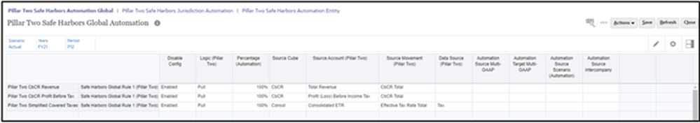

    • Dans l'exemple ci-après, la configuration extrait les revenus CbCR de Pilier Deux et le bénéfice avant impôt CbCR de Pilier Deux du cube CbCR.
      Exemple : configuration de régimes de protection

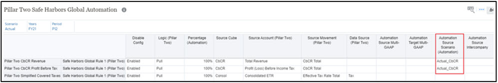

  • Si un scénario CbCR distinct est créé, configurez un scénario source dans la règle d'automatisation.Configuration du scénario source
  • Lorsque vous sélectionnez un scénario CbCR (à savoir Actual_CbCR), vous devez sélectionner CbCR en tant que cube source. Sinon, les données ne sont pas extraites en tant que membres de mouvement source valides.
  • Si la colonne Cube source n'est pas sélectionnée, le système part du principe que le cube source est le cube "Consol".
  • Le mouvement source est requis en tant que Total CbCR lors de la sélection du cube source en tant que CbCR.
