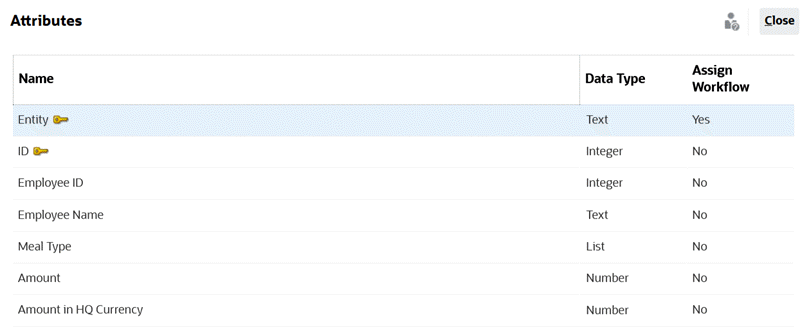

Les attributs sont les suivants : Employee ID, Employee Name, Meal Type, Amount et Amount in HQ Currency. L'objectif est de convertir la valeur Amount dans la devise Amount in HQ Currency, qui est USD (dollars).

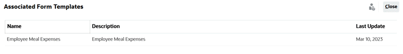

Modèles de formulaire associés

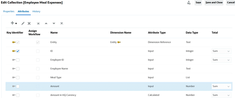

  2. Cliquez sur l'onglet Collectes à gauche.
  3. Sélectionnez la collecte, puis Actions et enfin Modifier.
    Exemple de collecte montrant l'attribut Amount
  4. Dans l'onglet Attributs, sélectionnez l'attribut (par exemple, Amount, qui est la valeur d'entrée pour les frais de repas provenant de plusieurs équipes du monde entier), et cliquez sur Actions, puis sur Modifier.

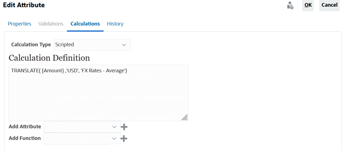

  6. L'attribut calculé, Amount in HQ Currency, a été configuré avec la devise en USD (dollars).
  7. Dans Calculs, la fonction Convertir a été configurée pour convertir les valeurs de "Amount" dans la devise USD avec le type de taux de change "Average".
    Fonction de conversion pour l'attribut calculé Amount in HQ Currency

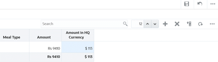

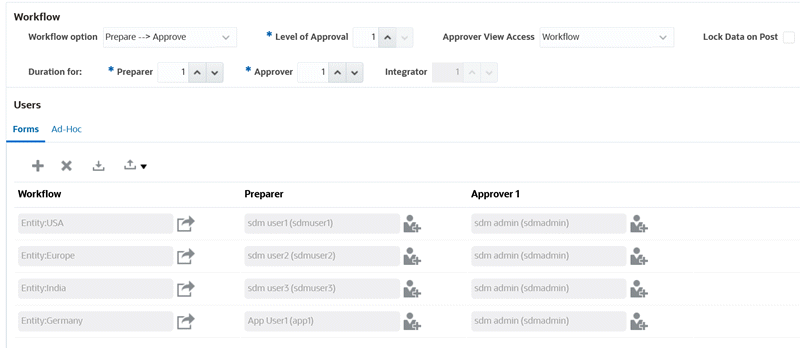

  8. Une fois la configuration terminée, vous pouvez visualiser le travail de conversion dans un formulaire déployé. Dans cet exemple, un modèle de formulaire a été déployé dans quatre entités différentes avec quatre devises différentes.
    Formulaire déployé affichant quatre entités avec quatre devises différentes

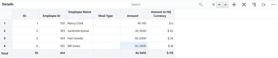

    Après avoir saisi le montant des frais de repas mensuels pour l'Inde, la valeur de la devise convertie apparaît lorsque vous l'enregistrez. La conversion est calculée vers la devise du siège.
    Exemple - Amount in HQ currency
    Valeur d'entrée affichée dans la colonne Amount et convertie dans la devise du siège

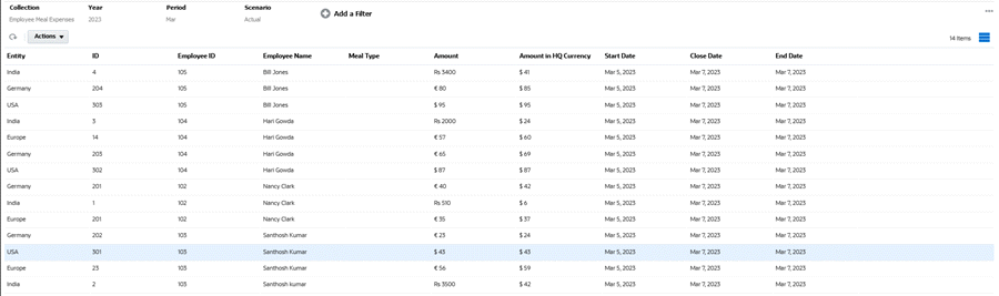

  9. Vous pouvez également visualiser ces données dans l'analyse Supplemental Data. Le symbole de la devise figure dans la colonne "Amount" et les valeurs converties dans la colonne "Amount in HQ Currency".
    vue dans Supplemental Data Analysis des devises converties d'un montant d'entrée en devise locale vers la devise du siège en USD
