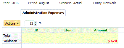

Une fois que vous avez configuré la validation et déployé un formulaire, le solde du compte est affiché dans la ligne Validation avec le PDV.

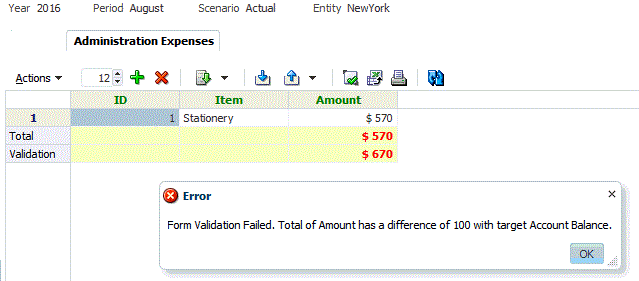

Si vous essayez d'ajouter des données et de soumettre le formulaire, le système vérifie et n'autorise la soumission que si le total de l'attribut est égal au solde du compte. Par exemple, si vous ajoutez des données pour Stationery, procédez comme suit :

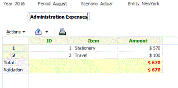

Si vous ajoutez des frais de déplacement de $100, vous verrez que la valeur de l'attribut correspond désormais au solde du compte, et le formulaire est soumis.
