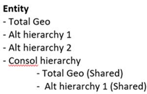

Remarque :
Afin d'exécuter une consolidation pour plusieurs hiérarchies d'entités, créez une hiérarchie et partagez les membres supérieurs des hiérarchies à consolider simultanément sous cette nouvelle hiérarchie de consolidation. Exécutez la consolidation à partir de cette hiérarchie.
Par exemple :
Exemple
Dans ce cas, vous devez exécuter la consolidation avec "Consol hierarchy".
