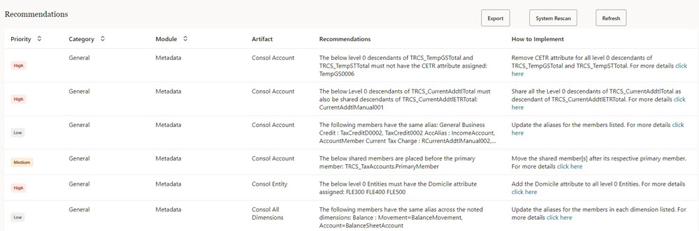

Affichage des recommandations d'application
Si vous êtes administrateur de service, vous pouvez afficher les recommandations concernant l'optimisation de l'application, comme l'exécution d'une tâche de configuration ou l'activation d'une variable de substitution. La liste des recommandations indique la priorité, la catégorie, le module, l'artefact, la description des recommandations et les instructions pour les implémenter. Vous pouvez également exporter les recommandations vers un fichier CSV.
La page Recommandations inclut l'option Nouvelle analyse du système, qui permet de créer un job exécuté en arrière-plan pour mettre à jour la base de données avec les dernières recommandations. Vous pouvez consulter le statut du job de nouvelle analyse dans la console de jobs, puis cliquer sur Actualiser pour actualiser la liste sur la page Recommandations. Cette page inclut également un horodatage qui indique la date et l'heure de dernière exécution du processus de nouvelle analyse.

Validation des métadonnées
Un validateur de métadonnées est disponible. Il permet d'identifier d'éventuels problèmes de métadonnées dans Tax Reporting. Le validateur génère dans le module Recommandations des avertissements et des suggestions que vous pouvez examiner et implémenter.
Vous pouvez télécharger à toutes les recommandations en cliquant sur Exporter.
Dans la liste Recommandations, le statut Priorité est marqué comme Elevée, Moyenne ou Basse, la catégorie comme Général, le module comme Métadonnées et l'artefact comme le nom de cube accompagné du nom de dimension, par exemple, Consolidation - Compte, Consolidation - Toutes les dimensions, etc.
