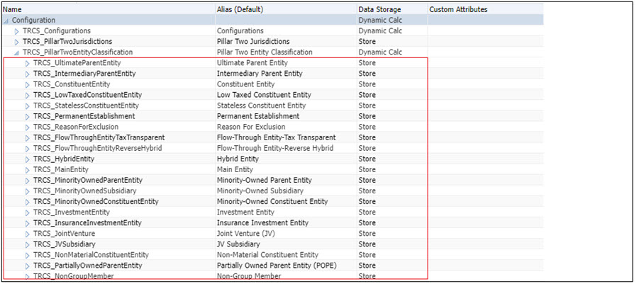

Utilisation des métadonnées de classification d'entités
  • TRCS_PillarTwoEntityClassification et ses descendants sont créés sous la dimension Configuration dimension dans le cube Configuration (reportez-vous aux sections Cubes de l'application et Dimensions d'application)
  • Tous les descendants de TRCS_PillarTwoEntityClassification apparaissent en tant que différentes classifications disponibles dans le formulaire de classification d'entités du Pilier Deux sous forme de colonnes.
  • Si vous voulez incorporer d'autres classifications, vous devez configurer un membre (reportez-vous également à la section Utilisation des membres) sous TRCS_PillarTwoEntityClassification et ajouter une nouvelle colonne pour ce membre dans le formulaire.
