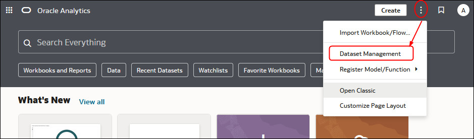

  1. Cliquez sur le menu Page dans la page d'accueil et sélectionnez Gestion des jeux de données.
