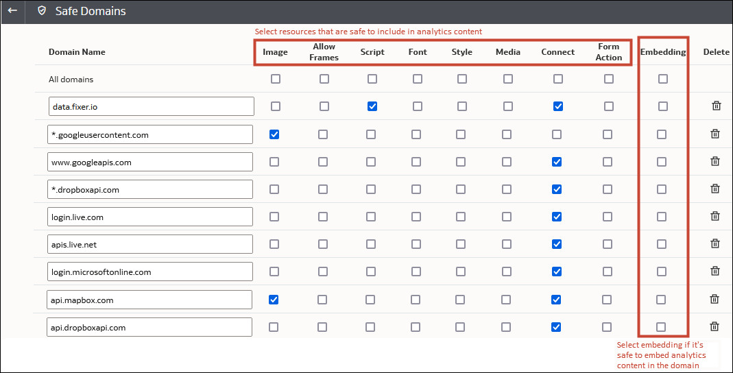

  1. Dans la page d'accueil d'Oracle Analytics, cliquez sur Navigateur Icône du navigateur utilisée pour afficher le navigateur, puis sur Console.
  2. Cliquez sur Domaines sécurisés.
  3. Cliquez sur Ajouter un domaine pour enregistrer un domaine sécurisé.
  4. Entrez le nom du domaine sécurisé. Utilisez des formats tels que :
    • www.exemple.com
    • *.exemple.com
    • https:
  5. Spécifiez les types de ressource à autoriser pour chaque domaine.
    • Sélectionnez les types de ressources que vous souhaitez autoriser, par exemple des images, des scripts, etc.
    • Désélectionnez les types de ressources que vous ne jugez pas sécuritaires afin de les bloquer.
  6. Si vous désirez autoriser les utilisateurs à intégrer leurs visualisations, rapports et tableaux de bord dans du contenu externe situé dans le domaine, sélectionnez Intégration.
    Page Domaines sécurisés
  7. Pour supprimer un domaine, sélectionnez-le, puis cliquez sur l'icône Supprimer.
