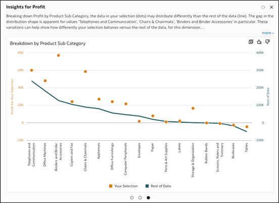

Une répartition dimensionnelle peut également être représentée sous la forme d'un diagramme en nuage de points à deux axes où chaque point représente la répartition des données sélectionnées, et la ligne représente la répartition des données restantes. Les membres sont classés par ordre décroissant en fonction du reste des données.
Par exemple, cette synthèse répartit les profits par sous-catégorie de produit. Les données sélectionnées pour Profit présentent des différences significatives pour les sous-catégories de produit telles que Telephones and Communication, Binders and Binder Accessories, et Chairs & Chairmats.
.png

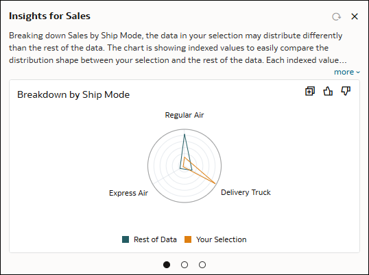

Une répartition peut également être représentée sous la forme d'un graphique linéaire radar dans lequel la répartition de la ligne de données sélectionnée et le reste de la ligne de données sont indexés sur une échelle normalisée.
Par exemple, cette synthèse montre la répartition des ventes par mode d'expédition. Les formes des données sélectionnées et le reste des données indiquent des différences significatives pour les modes d'expédition Delivery Truck et Regular Air shipping.
.png

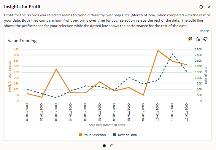

Tendance de la valeur
Ce type de visualisation de tendance affiche la tendance d'une mesure en fonction des colonnes de date ou d'heure dérivées. Alors que les graphiques de tendance sont indexés sur les valeurs de départ, les graphiques de tendance de valeur sont des graphiques à deux axes non indexés. Les graphiques de tendance de valeur sont utiles pour identifier les différences entre les données sélectionnées et le reste des données par rapport à la colonne de date ou d'heure dérivée sélectionnée.
Par exemple, cette synthèse affiche la tendance de valeur Profit par rapport à une colonne de date dérivée nommée Ship Date (Month of Year).
.png

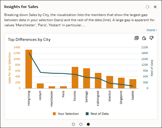

Principales différences
Il s'agit d'un type de graphique de répartition. Il compare les modèles d'une mesure entre les données sélectionnées et le reste des données, en se concentrant sur les 10 principaux cas présentant les différences les plus importantes. Lorsqu'il s'agit d'attributs ayant une cardinalité élevée, par exemple des villes ou des produits, ce graphique met en évidence les variations les plus significatives de la mesure.
Par exemple, cette synthèse affiche les dix villes où les ventes diffèrent le plus (à la hausse ou à la baisse) entre les données sélectionnées et le reste des données.
.png
