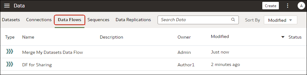

À propos du partage des flux de données et des séquences
Les utilisateurs peuvent partager les flux de données et les séquences avec d'autres utilisateurs Oracle Analytics, qui pourront ensuite les utiliser afin de préparer les données.
Le partage des flux de données et des séquences vous permet de collaborer aux projets de préparation de données et de réutiliser les ressources Oracle Analytics.
  • Si vous possédez un flux de données, les utilisateurs avec lesquels vous le partagez peuvent le voir dans l'onglet Flux de données de leur page Données.
  • Si vous possédez une séquence, les utilisateurs avec lesquels vous la partagez peuvent la voir dans l'onglet Séquences de leur page Données.

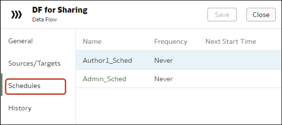

À propos de la programmation des flux de données et des séquences
  • Un programme n'est visible dans la boîte de dialogue Inspecter que par l'utilisateur qui l'a créé. Les utilisateurs possédant les autorisations d'administration peuvent voir tous les programmes dans la page Travaux.
  • Dans les onglets Travaux et Programmes de la page Travaux, les administrateurs peuvent voir tous les travaux et tous les programmes. Les auteurs de contenu ne peuvent voir les travaux et le programme que s'ils sont le dernier utilisateur à avoir modifié ce programme. Les travaux programmés seront exécutés sous l'utilisateur ayant ajouté le programme ou l'ayant modifié en dernier.
