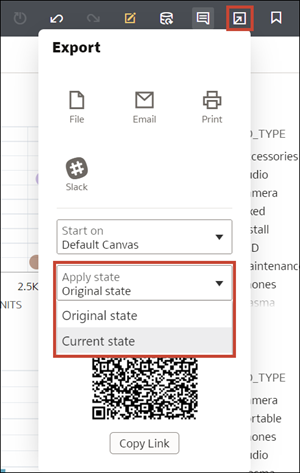

  1. Dans la page d'accueil, passez le pointeur de la souris sur un classeur, cliquez sur Actions, puis sélectionnez Ouvrir.
  2. Ajoutez un filtre au canevas et sélectionnez les valeurs de filtre à conserver lors de la création de l'URL.
  3. Cliquez sur Exporter Icône Partager dans la barre d'outils du classeur.
  4. Dans la liste Appliquer l'état, sélectionnez un état.
    • Utilisez la valeur État d'origine pour conserver de manière persistante les valeurs de filtre sélectionnées lors de l'ouverture du classeur.
    • Utilisez la valeur État courant pour conserver de manière persistante les valeurs de filtre actuellement sélectionnées.
  5. Cliquez sur Copier le lien et partagez l'URL avec d'autres utilisateurs.
