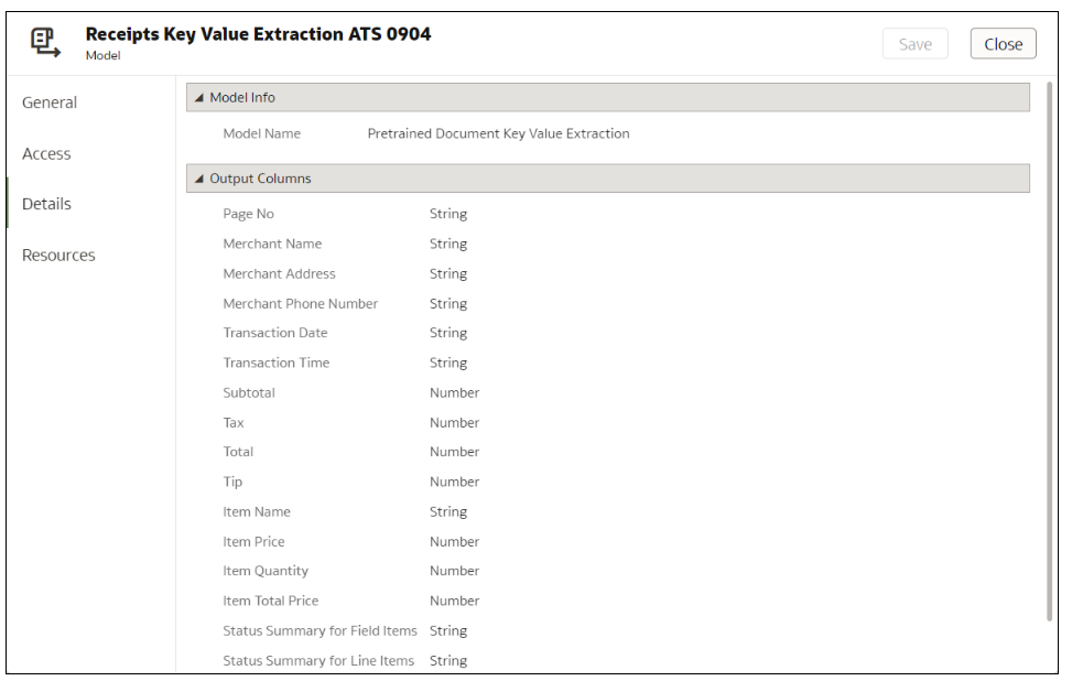

Extraction de valeurs de clé

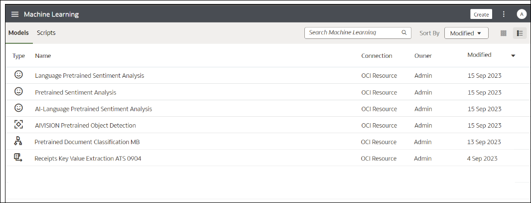

Pour vérifier les colonnes de sortie générées pour les modèles d'extraction de valeurs de clé, dans la page d'accueil d'Oracle Analytics, naviguez jusqu'à Apprentissage automatique, puis Modèles.
.png
Positionnez le pointeur de la souris sur un modèle et cliquez sur Actions.
Cliquez sur Inspecter, puis sur Détails pour vérifier les colonnes de sortie générées pour ce type de modèle.Cliquez sur Ressources pour vérifier et mettre à jour le compartiment du seau intermédiaire et ce dernier.
