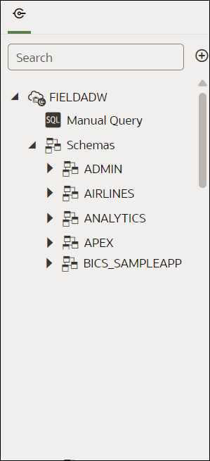

  • Volet Connexions
    Ce volet du panneau Données affiche les schémas et les tables de la connexion à la source de données et les fichiers chargés. Pour ajouter une table ou un fichier du volet Connexions au diagramme de jointure, effectuez un glisser-déposer de la liste dans le diagramme ou cliquez deux fois dessus. Vous pouvez ajouter plusieurs tables ou fichiers.
    Cliquez sur Ajouter pour ouvrir la boîte de dialogue Ajouter une connexion ou Ajouter un fichier, dans laquelle vous pouvez sélectionner ou créer une autre connexion ou sélectionner un fichier à ajouter au jeu de données.
    Utilisez Rechercher pour rechercher un schéma, une table ou un fichier affiché dans le volet Connexions.
    Pour écrire un énoncé SQL afin de créer une table, glissez-déposez l'élément Interrogation manuelle dans le diagramme. Allez ensuite au diagramme et cliquez deux fois sur la table Interrogation manuelle pour accéder à l'éditeur SQL.
    Note :
    Utilisez l'option Interrogation manuelle lorsqu'une connexion JDBC ne fournit pas de liste de schémas et de tables.
