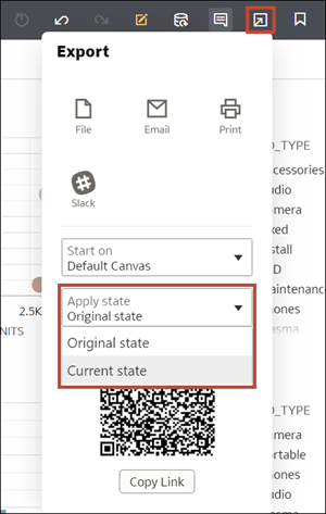

  1. בדף הבית, העבר את הסמן מעל חוברת עבודה, לחץ על פעולות, ואחר כך בחר פתח.
  2. הוסף מסנן ליריעה ובחר את ערכי המסנן שברצונך להתמיד בעת יצירת כתובת ה-URL.
  3. לחץ על יצוא איקוף שיתוף בסרגל הכלים של חוברת העבודה.
  4. מהרשימה החל מצב, בחר מצב.
    • השתמש ב-מצב מקורי כדי להתמיד את ערכי המסנן שנבחרו כשפתחת את חוברת העבודה, לפני שביצעת בחירות חדשות.
    • השתמש במצב נוכחי כדי להתמיד בערכי המסנן שנבחרו כעת.
  5. לחץ על העתק קישור ושתף את כתובת ה-URL עם משתמשים אחרים.
