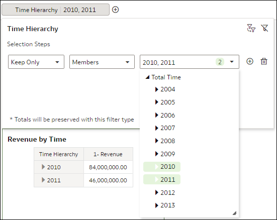

דוגמה להיררכיית רמות: לטבלה המציגה הכנסה לממד זמן, אם אתה משתמש בשלב בחירה עם הפעולה 'השאר רק', האופרטור 'איברים' והאיברים 2010 ו-2011, הטבלה מציגה את ההכנסה רק עבור השנתיים האלו.

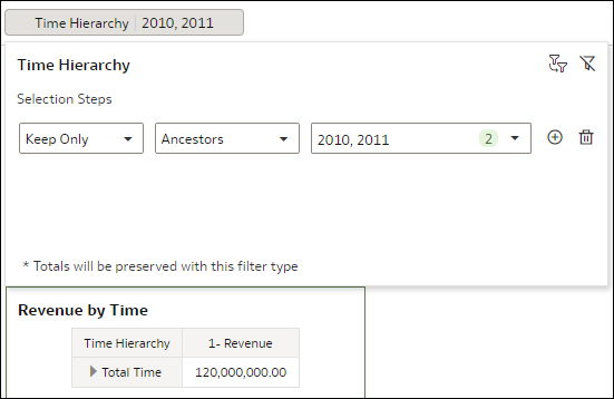

דוגמה להיררכיית רמות: לטבלה המציגה הכנסה להיררכיית זמן, אם אתה משתמש בשלב בחירה עם הפעולה 'השאר רק', האופרטור + 'אבות' והאיברים 2010 ו-2011, הטבלה מציגה את ההכנסה רק עבור השנתיים האלו והאב שלהן, במקרה זה, זמן כולל.

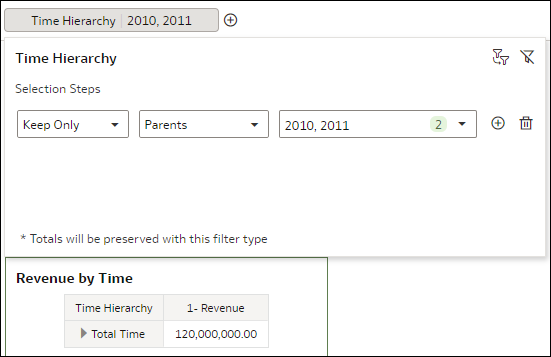

דוגמה להיררכיית רמות: לטבלה המציגה הכנסה להיררכיית זמן, אם אתה משתמש בשלב בחירה עם הפעולה 'השאר רק', האופרטור 'אבות' והאיברים 2010 ו-2011, הטבלה מציגה את ההכנסה רק עבור האב של שתי השנים האלו, במקרה זה, זמן כולל.

דוגמה להיררכיית רמות: לטבלה המציגה הכנסה להיררכיית זמן, אם אתה משתמש בשלב בחירה עם הפעולה 'השאר רק', האופרטור 'אבות' והאיברים 2010 ו-2011, הטבלה מציגה את ההכנסה רק עבור הדור הקודם של שתי השנים האלו, במקרה זה, זמן כולל.
