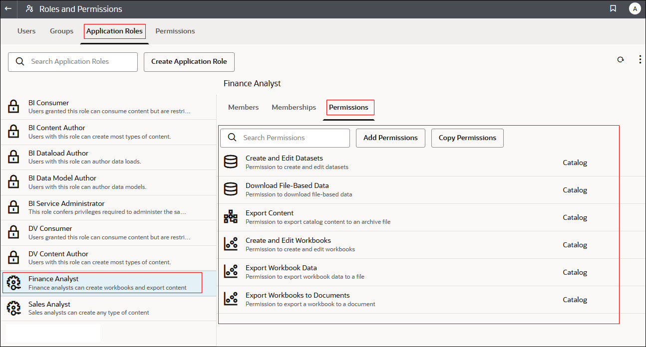

    Kad odaberete aplikacijsku ulogu koju ste stvorili ispočetka, s desne strane vidite popis dopuštenja dodijeljenih ulozi. U ovom primjeru nekoliko dopuštenja (Stvori i uredi radne knjige, Izvezi radne knjige u dokument itd.) dodijelit će se aplikacijskoj ulozi koju ste stvorili (Financijski analitičari).
    Dopuštenja možete dodavati i brisati po potrebi.
    Kartica dopuštenja za korisnički definiranu aplikacijsku ulogu

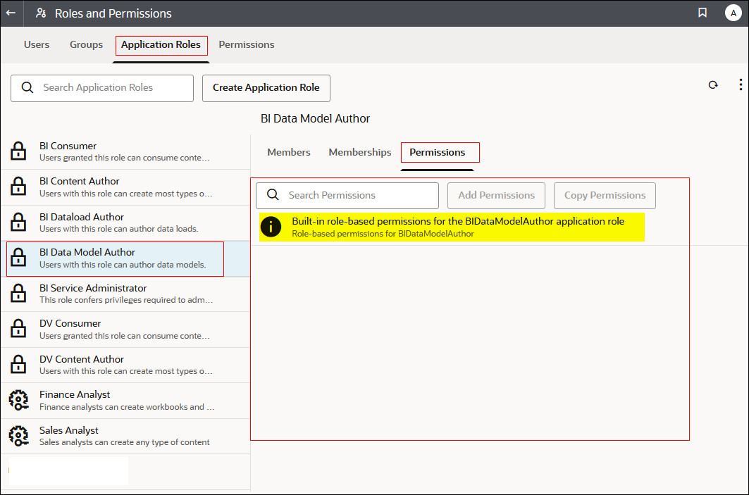

    Kada odaberete jednu od unaprijed definiranih aplikacijskih uloga, kao što je Autor BI podatkovnog modela, vidjet ćete poruku koja naznačava da uloga sadrži skup ugrađenih dopuštenja temeljenih na ulogama, a zasivljene su opcije Dodaj dopuštenja i Kopiraj dopuštenja. Ne možete promijeniti dopuštenja dodijeljena unaprijed definiranoj aplikacijskoj ulozi.
    Kartica dopuštenja za unaprijed definiranu aplikacijsku ulogu

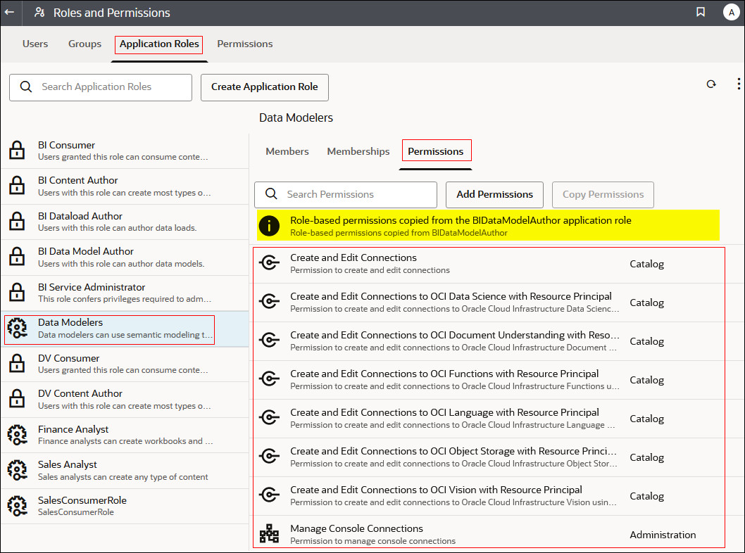

    Kada odaberete korisnički definiranu aplikacijsku ulogu koja sadrži dopuštenja kopirana iz jedne od unaprijed definiranih aplikacijskih uloga, kao što je Autor BI podatkovnog modela, vidjet ćete poruku koja naznačava da uloga sadrži skup ugrađenih, dopuštenja temeljenih na ulogama uz sva dodatna dopuštenja dodijeljena unaprijed definiranoj aplikacijskoj ulozi, kao i sva dopuštenja koja ste dodijelili ulozi. U ovom primjeru stvorili ste aplikacijsku ulogu pod nazivom Osobe zadužene za modeliranje podataka koja ima ista dopuštenja unaprijed definirane aplikacijske uloge Autor BI podatkovnog modela te dodatna dopuštenja za povezivanje s različitim izvorima podataka.
    Kartica s dopuštenjima za aplikaciju kopiranu iz unaprijed definirane aplikacijske uloge
