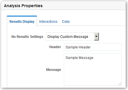

  2. Na alatnoj traci kartice Kriteriji ili kartice Rezultati odaberite Uredi svojstva analize kako bi se prikazao dijaloški okvir Svojstva analize.
  3. Na kartici Prikaz rezultata odaberite opcije koje će odrediti način prikaza rezultata. Na primjer, u polju Postavke kad nema rezultata definirajte zadanu ili prilagođenu poruku koja će se prikazati ako se pri pokretanju analize ne vrati nijedan rezultat. Ta poruka može se, na primjer, prikazati ako ste na stupce analize primijenili vrlo restriktivan filtar. Prilagođena poruka neće se prikazati ako jednostavno napravite analizu i ne uključite nijedan stupac.
  4. Ako imate povlastice administratora i želite prilagoditi poruke s HTML oznakama, uključujući JavaScript, odaberite Prikaži prilagođenu poruku u polju Postavke kad nema rezultata, a zatim odaberite Sadrži HTML oznake i unesite HTML oznake koje želite primijeniti.
