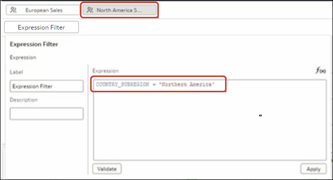

  6. Kattintson a jobb egérgombbal az alkalmazás-szerepkörre, és válassza a Szűrő létrehozása lehetőséget a kifejezésszűrő-szerkesztő megjelenítéséhez.
  7. Választható: Szükség esetén használja a Címke mezőt, és nevezze át a szűrőt.
  8. A Kifejezés mezőben adja meg azt a logikai kifejezést, amely segítségével szűri az adatokat (az adatértékeket egyszeres idézőjelbe kell tenni).
  9. Kattintson az Ellenőrzés, majd az Alkalmaz lehetőségre.
