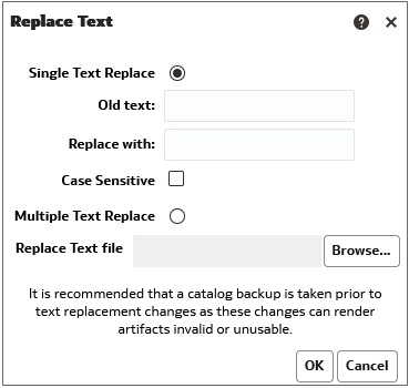

Az Oracle Analytics Classic szolgáltatásban rákereshet specifikus szövegre a katalógusban, és más szöveggel helyettesítheti.
Ez lehetővé teszi, hogy a Szövegcsere engedélyezve katalógusbeli jogosultsággal, valamint a katalógusobjektumok vonatkozásában olvasás/írás engedéllyel rendelkező kiemelt felhasználók részére a kiválasztott katalógusobjektumok és mappák egyszerű szövegének cseréjét. Egy vagy több szöveges keresést is végrehajthat a kiválasztott tartalomban.
Vigyázat:
A szöveg ilyen módon történő cseréje nem garantálja az új módosítás helyességét, és gondoskodnia kell arról is, hogy a módosítást gondosan áttekintsék és érvényesítsék. Az Oracle azt javasolja, hogy készítsen biztonsági másolatot a katalógusról, mielőtt szövegcserés módosításokat végez, mert ezek a módosítások érvénytelenné vagy használhatatlanná tehetik a modellelemeket.

Pontosabban a következőket keresheti és cserélheti:
  • Egy egyszerű szöveges karakterlánc, az Egyszerű katalógusszöveg-karakterlánc keresése és cseréje leírása szerint.
    Tegyük fel például, hogy egy objektum tartalmazza az „Elgéplet szavain” karakterláncot. Megkeresheti és lecserélheti ezt a karakterláncot a „Hibásan írt szavaim” megfelelő szövegére.
  • Egyszerre több vagy összetett szöveges karakterlánc JSON-fájl használatával, a Több katalógusszöveg-karakterlánc keresése és cseréje leírása szerint.
    Tegyük fel például, hogy az adminisztrátor átnevez egy munkafüzetet, tárgyterületet, táblázatot vagy oszlopot. Az „Értékesítések” táblázatot „Értékesítéseim” táblázatra nevezik át. A katalógusban az adott objektum összes felhasználását megkeresheti és lecserélheti.
