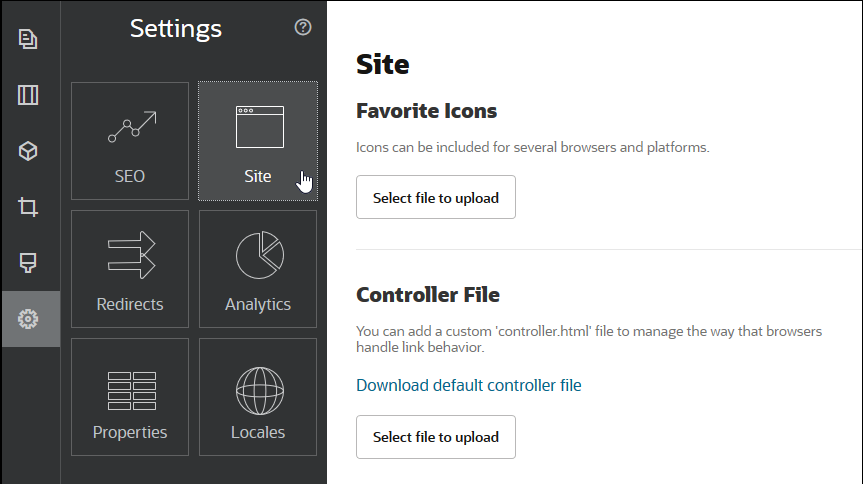

  3. Az oldalsó navigációs menün kattintson a Beállítások, majd a Webhely elemre.
    Webhely beállításai
  4. A Vezérlőfájl szakaszban kattintson az Alapértelmezett vezérlőfájl letöltése hivatkozásra.
  5. Mentse azt helyi meghajtóra, és megfelelő szerkesztésekkel szabja testre a controller.html fájlt.
  6. A szerkesztés befejezése után térjen vissza a Beállítások oldalra, és a Vezérlőfájl szakaszban kattintson a Fájl kijelölése feltöltésre gombra.
  7. Lépjen a módosított vezérlőfájlhoz, és töltse fel azt.
