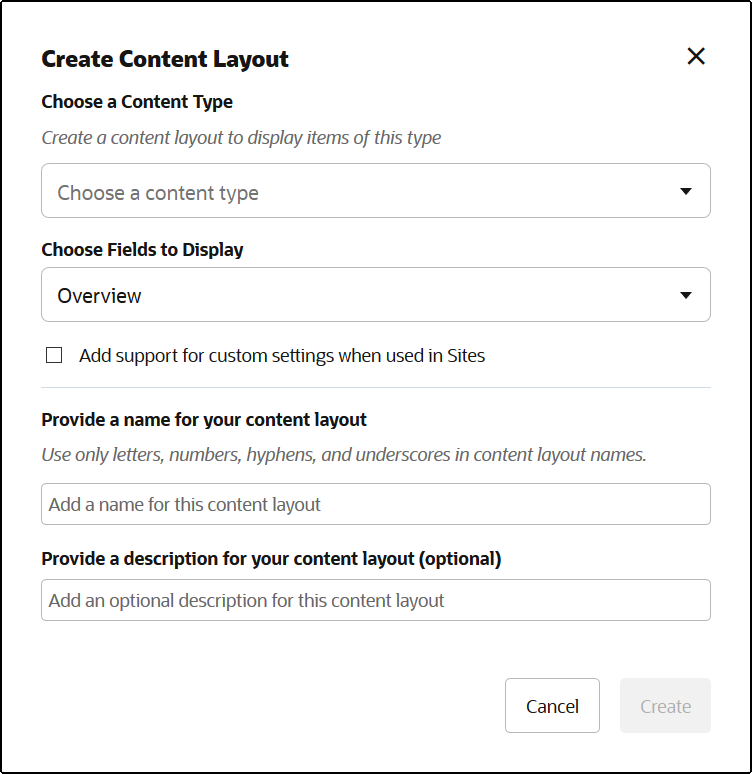

  3. A jobb oldalon található Létrehozás lenyíló menüből válassza ki a Tartalomelrendezés létrehozása lehetőséget.
  4. A Tartalomelrendezés létrehozása párbeszédpanelen jelölje ki azokat a tartalomtípusokat, amelyeket használni fog az elrendezés, válassza ki a megjelenítendő mezőket, és engedélyezze a Támogatás biztosítása a webhelyeken használt egyéni beállításokhoz lehetőséget, ha azt szeretné, hogy a webhelyek létrehozói a tartalomelem és a tartalomlista összetevőinek az oldalra való felvételekor képesek legyenek megadni egyéni beállításokat és stílusokat is.
    Tartalomelrendezés párbeszédpanel
  5. Adjon nevet és leírást a létrehozott tartalomelrendezési összetevő részére, majd kattintson a Létrehozás gombra.

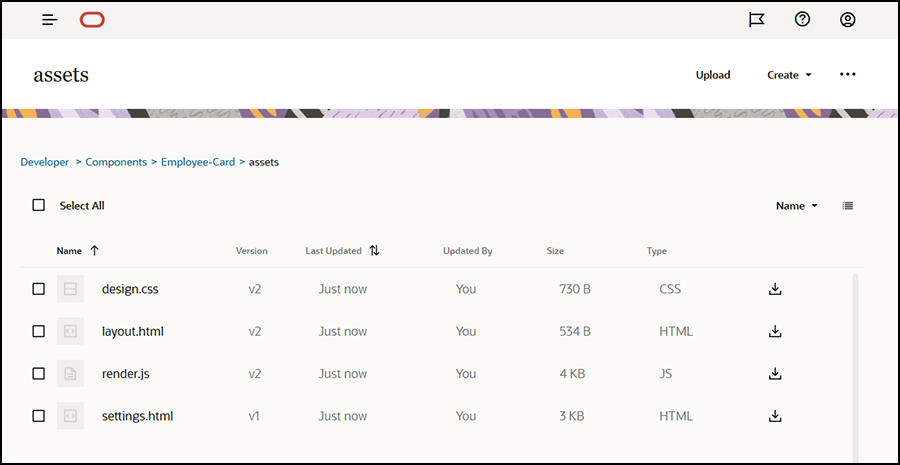

    Az elrendezés csomagfájlja a kijelölt mappában a tartalomelrendezés nevével és egy .zip kiterjesztéssel jön létre. Töltse le a fájlt a fejlesztési környezetbe, hogy szerkeszthesse a fájlokat.
    Tartalomelrendezés Assets mappája
    Ezek a fájlok szabályozzák az Alkalmazotti kártya tartalomelrendezését használó tartalomelemekben lévő mezők elrendezését. Ha engedélyezte a Támogatás biztosítása a webhelyeken használt egyéni beállításokhoz lehetőséget, akkor létrejön az a további, settings.html nevű fájl is, amelyik az alapértelmezett renderelést szolgáltatja, hogy megjelenhessen az egyetlen tartalomelem.

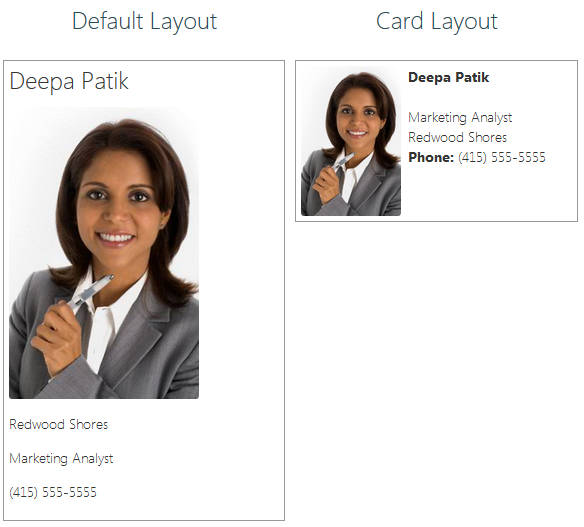

  7. A kívánt tartalomelrendezés kialakításához szerkessze a design.css, a layout.html és a render.js fájlt.
    Például a következő fájlok határozzák meg az Alkalmazotti kártya tartalomelrendezését:
