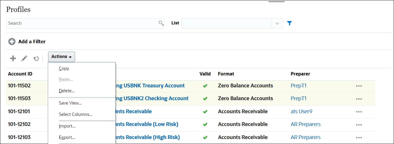

Gli amministratori servizi possono eliminare uno o più profili dall'elenco riconciliazioni.
Quando si eliminano profili associati a un formato di Corrispondenza transazione, vengono eliminate anche tutte le transazioni Corrispondenza transazione con e senza corrispondenza associate ai profili. Si consiglia di effettuare un backup dell'ambiente prima di eliminare i profili.
Per eliminare i profili, procedere come segue.
Per accedere facilmente alla riconciliazione desiderata, utilizzare il campo Cerca. È possibile eseguire una ricerca in tutti gli attributi presenti nella griglia riportata di seguito, ad eccezione dei saldi Origine e Sottosistema, delle date e di qualsiasi colonna basata su icone. Ad esempio, è possibile cercare la parola "Conto" per visualizzare tutti i record il cui nome contiene questo termine, quali Conto fornitori o Conto clienti.
È inoltre possibile utilizzare la funzionalità specifica di filtro per accedere a determinati elenchi di riconciliazioni facendo clic sull'icona Filtro accanto al campo Cerca, quindi impostare i filtri desiderati.
