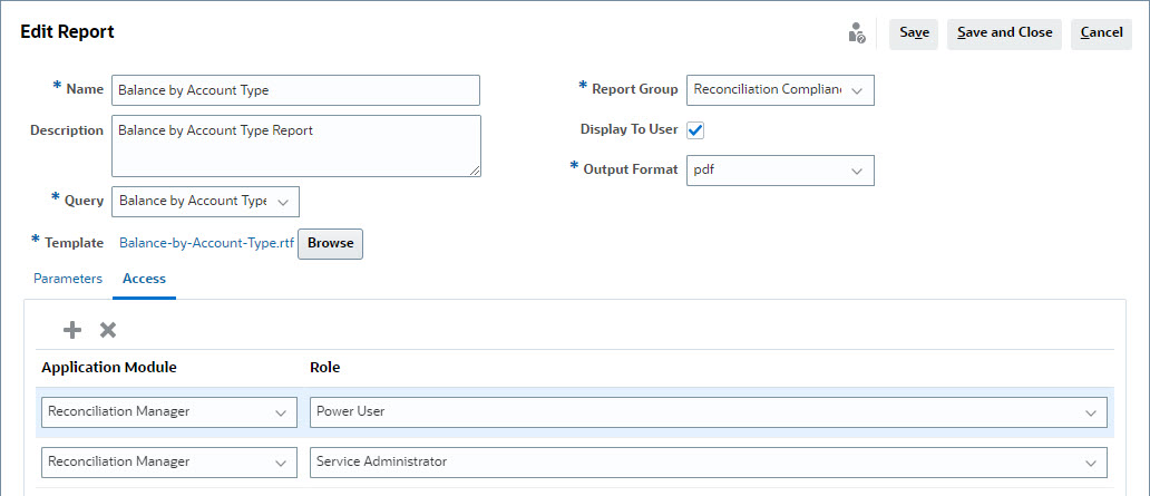

Un Amministratore può decidere di concedere l'accesso ai report standard a vari utenti. Per farlo occorre utilizzare la scheda Accesso nella finestra di dialogo Modifica report.
Per concedere agli utenti l'accesso a un report, procedere come segue.
  1. Da Home, selezionare Applicazione, quindi Configurazione report.
  2. Selezionare la scheda Report.
  3. Selezionare il report desiderato e in Azioni selezionare Modifica.
  4. In Accesso nella finestra di dialogo Modifica report utilizzare Aggiungi (+) o Elimina (X) per modificare l'elenco degli utenti che possono accedere al report.
    Scheda Accesso nella finestra di dialogo Modifica report
  5. Fare clic su Salva o Salva e chiudi.
