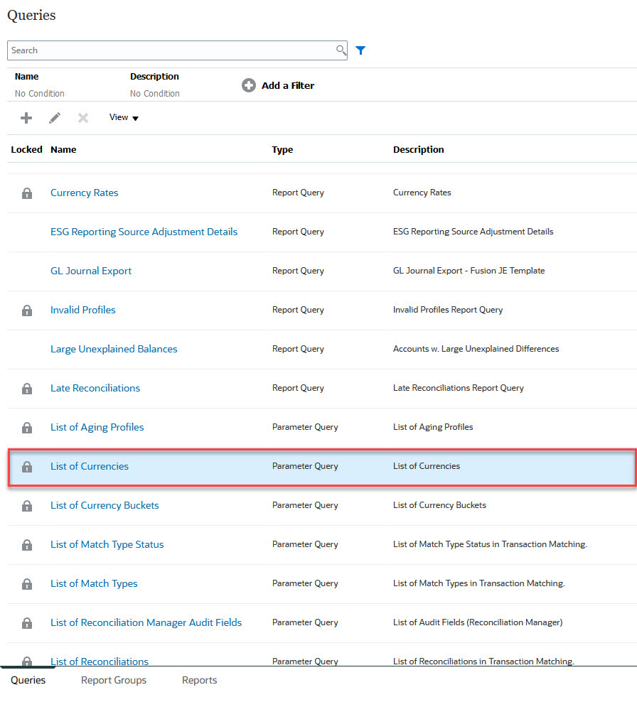

  1. Da Home, selezionare Applicazione, quindi Configurazione report.
  2. Selezionare Query, quindi selezionare un tipo di Query parametro (ad esempio Elenco di valute).
    SelectParameterQuery
  3. Nella finestra Modifica query esaminare e/o modificare la query parametro, quindi fare clic su Salva e chiudi.
    Viene visualizzata nuovamente la schermata Configurazione report.

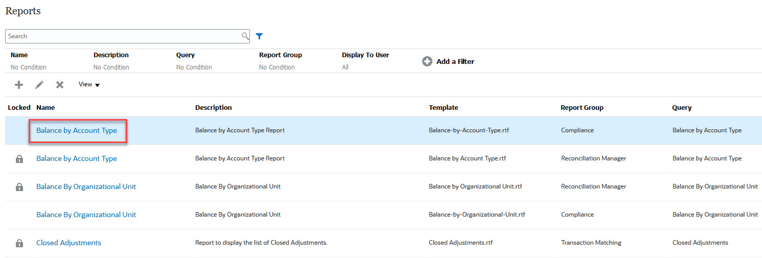

  4. Selezionare Report e quindi il report desiderato (ad esempio, Saldo per tipo di conto).
    SelectBalbyRec
