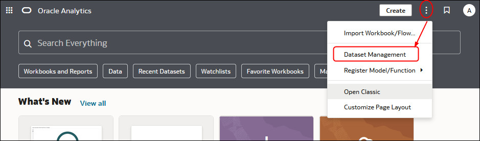

  1. Fare clic sul menu Pagina nella home page e selezionare Gestione data set.
