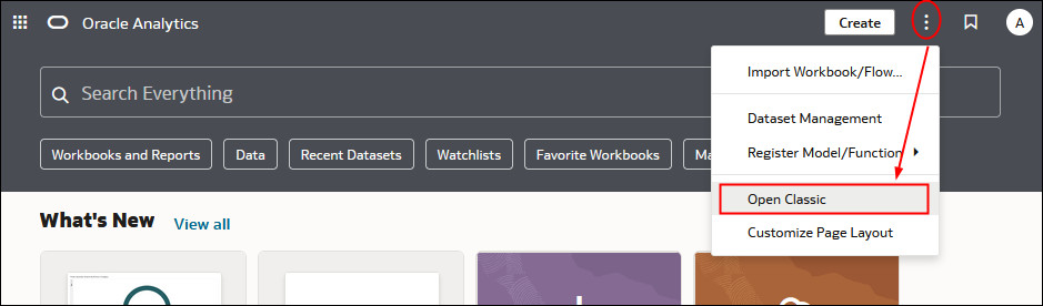

Utilizzare la pagina Amministrazione classica se si ha familiarità con i prodotti in locale che utilizzano una pagina simile.
Nella home page fare clic sul menu Pagina e selezionare Apri classica.
Per visualizzare il menu Amministrazione è necessario disporre del ruolo Amministratore di servizi BI.
Fare clic sul collegamento corrispondente alla funzione che si desidera configurare.
