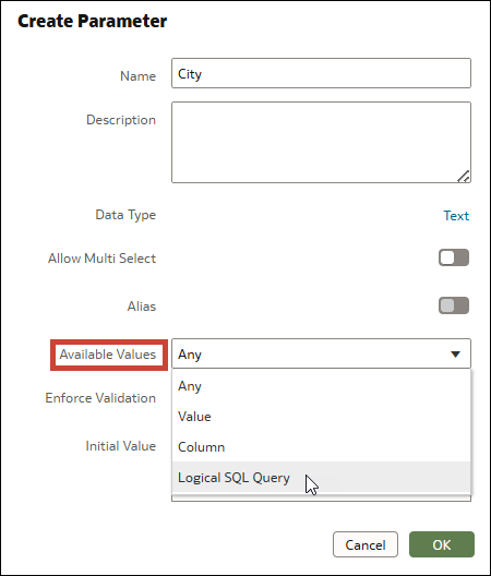

  8. Nel campo Nome immettere un nome.
  9. Fare clic su Tipo di dati e selezionare Espressione SQL.
  10. Nel campo Valori disponibili selezionare Query SQL logica.
  11. Nella casella di testo incollare l'espressione SQL logica della colonna. Ad esempio,
