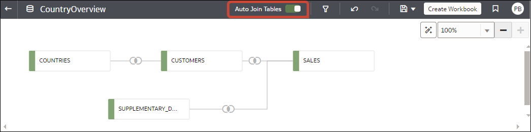

È possibile utilizzare il pulsante di attivazione/disattivazione Tabelle di join automatico per impedire che Oracle Analytics crei i join quando si aggiungono nuove tabelle al data set.
Per impostazione predefinita, quando si trascinano le tabelle in un data set, tutti i join definiti nell'origine dati vengono creati automaticamente tra le tabelle del data set. Inoltre, Oracle Analytics crea i join in modo automatico in base alle corrispondenze dei nomi colonna rilevate tra le tabelle.
In alcuni casi è preferibile creare i join del data set anziché lasciare che Oracle Analytics li crei automaticamente. Ad esempio, se il data set contiene troppe colonne corrispondenti e l'eliminazione delle corrispondenze non necessarie richiederebbe troppo tempo. In casi del genere deselezionare il pulsante di attivazione/disattivazione Tabelle di join automatico per disattivare i join automatici.
La deselezione del pulsante Tabelle di join automatico non rimuove i join esistenti del data set, che pertanto dovranno essere rimossi manualmente.
Dopo aver disattivato i join automatici e aggiunto tabelle al data set, è necessario aggiungere manualmente i join prima di poter salvare il data set. Per informazioni sulla creazione dei join delle tabelle di data set, vedere Aggiungere i join tra le tabelle di un data set.

  4. Fare clic sulla scheda Diagramma di join.
  5. Fare clic sul pulsante Tabelle di join automatico per impedire che Oracle Analytics crei automaticamente i join per le tabelle aggiunte al data set.
