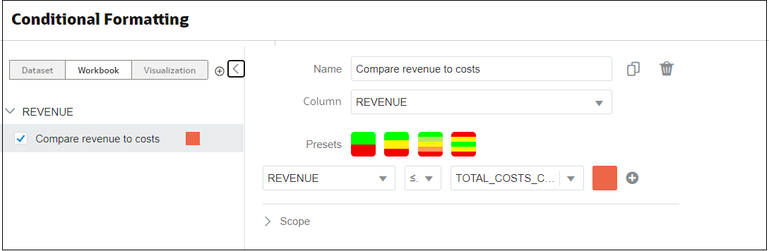

In questo esempio viene illustrato l'utilizzo della formattazione condizionale per confrontare una misura con un valore calcolato da un'espressione.
In questo esempio si confrontano i ricavi con i costi totali calcolati mediante un'espressione che somma i costi fissi, i costi variabili e il valore di sconto.
Segue la descrizione di GUID-A79681F4-7238-4C73-AAA7-AB3B1C89C349-default.png
.png
Di seguito viene spiegato come configurare questo esempio utilizzando la finestra di dialogo Formattazione condizionale.
  • Nel campo Nome immettere Confrontare i ricavi con i costi.
  • Nel campo Colonna selezionare Ricavi.
  • Nell'elenco a discesa Operatore selezionare il simbolo < (minore o uguale a).
  • Nella casella del valore fare clic sulla freccia GIÙ, quindi su f(x) per visualizzare l'editor di calcoli.
  • Nel campo Nome specificare TOTAL_COSTS_CALC e nel campo del calcolo specificare COST_FIXED + COST_VARIABLE + DISCNT_VALUE.
  • Convalidare l'espressione e fare clic su Salva.
  • Fare clic su Formato per visualizzare il selettore colori e selezionare un'ombreggiatura rossa.
