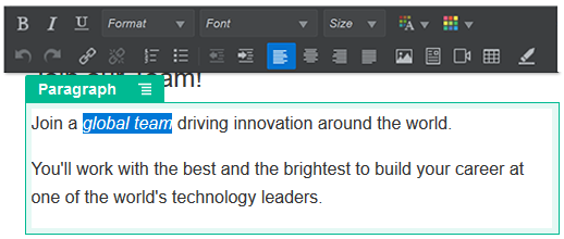

  7. Se si desidera modificare la formattazione predefinita per qualsiasi parte del testo, selezionare il testo che si desidera formattare, quindi selezionare una qualsiasi delle opzioni nella barra degli strumenti di formattazione, come il carattere, il colore o l'allineamento. A seconda del tema, non tutte queste opzioni potrebbero essere visibili.
    Segue la descrizione di GUID-C0CE9D95-5469-4A4D-8DF8-F412BEBFD2C9-default.png
    Descrizione dell'illustrazione GUID-C0CE9D95-5469-4A4D-8DF8-F412BEBFD2C9-default.png
    Le modifiche apportate vengono applicate immediatamente. Tali modifiche di formattazione vengono applicate sopra lo stile di base. Se si modifica lo stile di base, le sostituzioni non vengono modificate.
  8. Per rimuovere la formattazione applicata a queste opzioni, selezionare il testo e fare clic su Icona Rimuovi formattazione.
