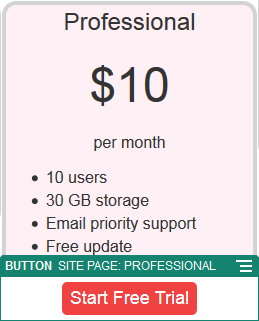

Utilizzare un pulsante per rendere un collegamento o un'altra funzionalità più visibile sulla pagina.
Per aggiungere un pulsante alla pagina, effettuare le operazioni riportate di seguito.
