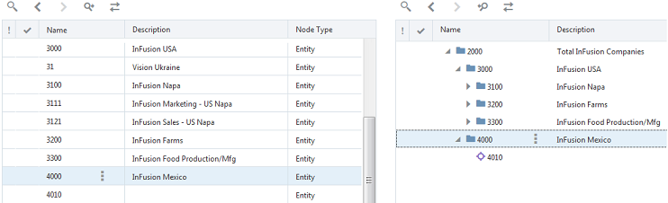

Utilizzando il layout affiancato, creare un nuovo nodo e posizionarlo in entrambe le applicazioni.

  1. Aprire la vista di manutenzione, fare clic sul pulsante Affianca pulsante Affiancato e visualizzare l'angolazione vista General Ledger e l'angolazione vista Planning.
  2. Creare o aprire una richiesta.
  3. Aggiungere il nodo Infusion Mexico all'elenco General Ledger.
  4. Trascinare il nodo Infusion Mexico nell'angolazione vista Planning. Il nodo viene convertito in tipo di nodo Entity tramite il convertitore dei tipi di nodo. Il nodo Infusion Mexico è un tipo di nodo Company nell'angolazione vista General Ledger a sinistra e un tipo di nodo Entity nell'angolazione vista Planning a destra. Screenshot della nuova società aggiunta sia a General Ledger che a Planning and Budgeting
  5. Sottomettere la richiesta.
  6. È possibile continuare ad aggiungere nuovi nodi e ad apportare modifiche a entrambe le applicazioni.
