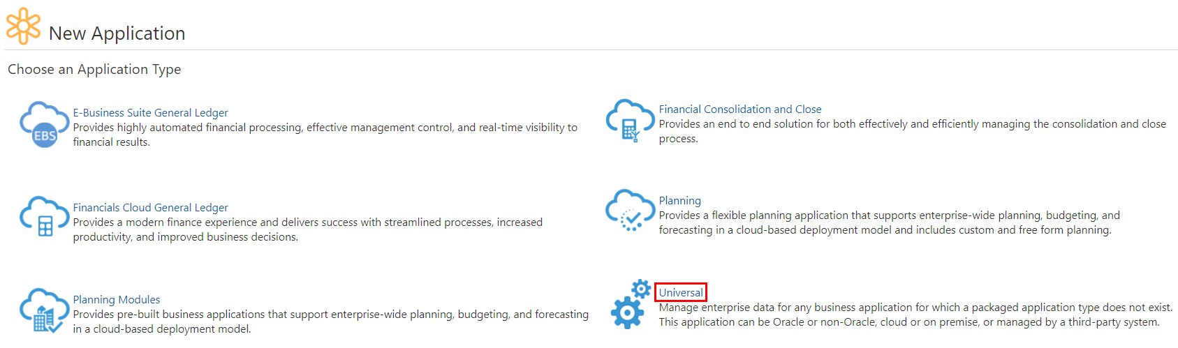

  2. Selezionare il tipo di applicazione Universale.
    Schermata Nuova applicazione in cui è possibile selezionare l'opzione Universale.

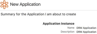

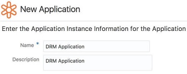

  4. Creare l'applicazione Oracle Data Relationship Management.
    Schermata Nuova applicazione in cui è possibile immettere un nome e una descrizione per l'istanza dell'applicazione.

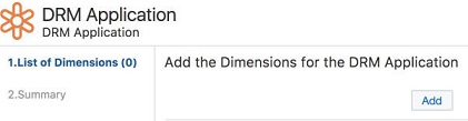

  5. Fare clic su Aggiungi per definire le applicazioni che si desidera importare dall'applicazione Data Relationship Management.
    Metadati dell'applicazione DRM 1

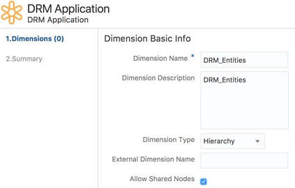

  6. Immettere le informazioni relative alle dimensioni. Per ogni dimensione, specificare se sarà una gerarchia o un elenco semplice, prendere nota del nome della dimensione esterna in Data Relationship Management e indicare se consente i nodi condivisi.
    Metadati dell'applicazione DRM 2

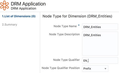

  8. Immettere un nome per ogni tipo di nodo e, se necessario, un qualificatore.
    Schermata in cui è possibile immettere il nome, la descrizione, il qualificatore e la posizione del qualificatore del tipo di nodo

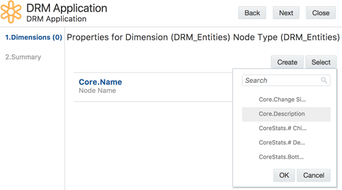

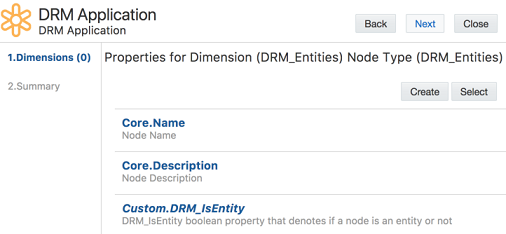

  10. Definire le proprietà che devono essere disponibili per i nodi del tipo di nodi definito. Creare nuove proprietà oppure selezionare proprietà esistenti. Far clic su Avanti.Proprietà disponibili

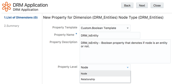

  12. Definire il nome, la descrizione e i valori validi della proprietà e specificare se la proprietà si trova al livello nodo o al livello relazione. Fare clic su Avanti.
    Definire le informazioni delle proprietà

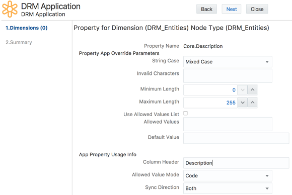

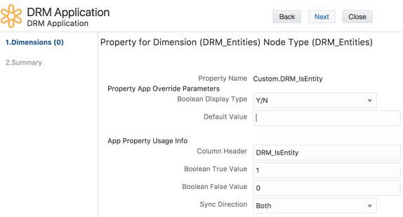

  13. Definire i parametri di override delle proprietà e le informazioni sull'uso delle proprietà.
    Definire altre le informazioni delle proprietà

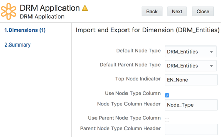

  15. Includere i nodi del livello più alto per ogni dimensione e le intestazioni di colonna per i campi Tipo di nodo inclusi nei file di importazione ed esportazione.
    Nodi del livello più alto

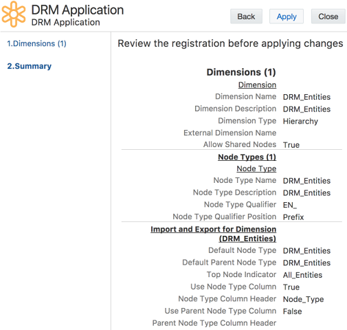

  17. Rivedere tutte le informazioni di registrazione e fare clic su Applica per registrare l'applicazione Data Relationship Management.
    Applicare le modifiche
