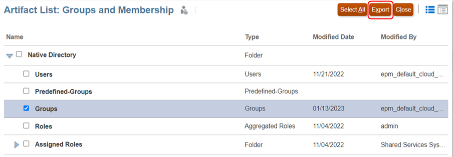

- Nell'ambiente di TEST fare clic su Strumenti, quindi su Migrazione.

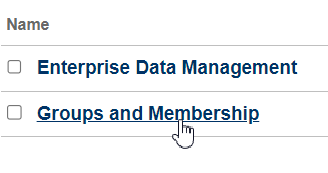

- Nella scheda Categorie fare clic su Gruppi e appartenenza.
- Espandere Directory nativa, selezionare Gruppi, quindi fare clic su Esporta.

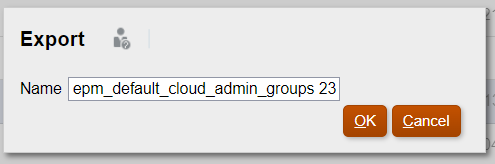

- Immettere un nome file e fare clic su OK.

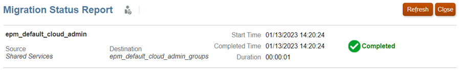

- Al termine dell'esportazione, fare clic su Chiudi.

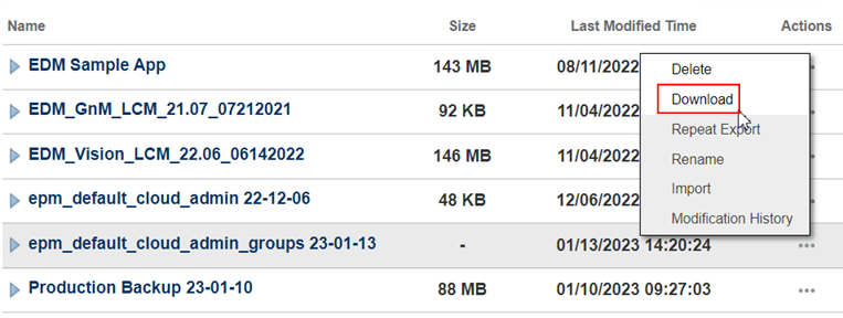

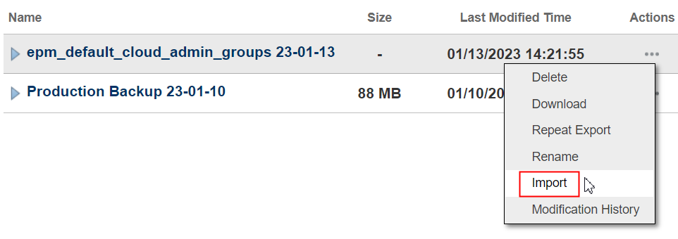

- In Snapshot individuare il file di esportazione dei gruppi, quindi nella colonna Azioni fare clic su
e infine su Scarica.
Lo snapshot dei gruppi viene scaricato nel computer locale.

- Nella scheda Snapshot individuare il file contenente i gruppi, quindi nella colonna Azioni fare clic su
e infine selezionare Importa.
- Fare clic su OK nella finestra di dialogo per confermare l'importazione.
- Al termine dell'importazione, fare clic su Chiudi.

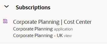

Autorizzazione per l'applicazione:
Sottoscrizione dell'angolazione vista:

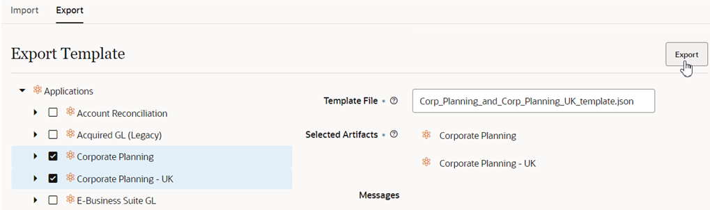

- Nell'ambiente di TEST fare clic su Strumenti, quindi su Template.
- Nella scheda Esporta procedere come segue.
- Espandere Applicazioni.
- Selezionare la casella di controllo accanto all'applicazione Corporate Planning e quella accanto all'applicazione Corporate Planning - UK.
- In File template immettere un nome file.
- Fare clic su Esporta.
Le applicazioni vengono esportate in un file .json e scaricate nel sistema locale.

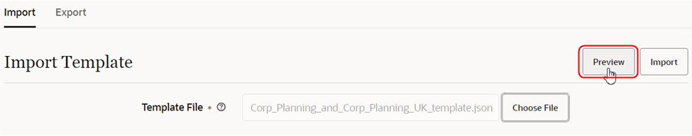

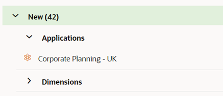

- Nella scheda Importa procedere come segue.
- Fare clic su Scegli file.
- Passare al file di esportazione scaricato nel sistema locale.
- Fare clic su Anteprima.
- Verificare che l'avviso relativo al convertitore del tipo di nodo non venga più visualizzato.
