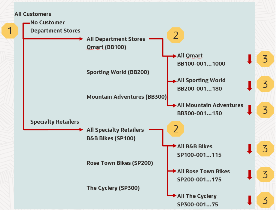

Esempio di allocazione a padre/elementi di pari livello
Si supponga, ad esempio, di disporre di un budget per la pubblicità e che si desideri allocare denaro mediante le categorie Canale ai gruppi di clienti fino alle ubicazioni dei clienti.
Grandi magazzini e prodotti di esempio per l'esempio di allocazione
In questo esempio:
  • 1: la pubblicità viene allocata alle categorie Canale [Tutti i grandi magazzini, Tutti i rivenditori specializzati]
  • 2: le categorie Channel vengono allocate a tutti i gruppi di clienti [Tutti Qmart, Tutti Sporting World, Tutti Mountain Adventures, Tutti B&B Bikes, Tutti Rose Town Bikes, Tutti The Cyclery]
  • 3: i gruppi di clienti vengono allocati alle ubicazioni dei clienti [1000 Qmart, 180 Sporting World, 130 Mountain Adventures, 115 B&B Bikes, 175 Rose Town Bikes, 75 The Cyclery]

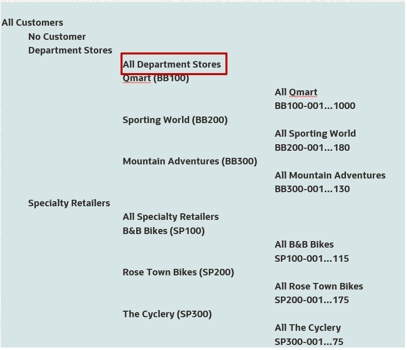

Si supponga di selezionare Tutti i grandi magazzini. I risultati sono diversi a seconda che sia stata selezionata l'opzione Alloca a padre o l'opzione Alloca a pari livello.
Grandi magazzini e prodotti di esempio con l'opzione Tutti i grandi magazzini selezionata
Tutti i grandi magazzini - Alloca a padre
Con questa opzione, i discendenti di livello 0 di origine di Tutti i grandi magazzini vengono allocati alla seguente destinazione:
  • Discendenti di livello 0 di Tutti i grandi magazzini
  • (compresi Tutti i grandi magazzini)
Tutti i grandi magazzini - Alloca a pari livello
  • Discendenti di livello 0 di Qmart
  • Discendenti di livello 0 di Sporting World
  • Discendenti di livello 0 di Mountain Adventures
  • (esclusoTutti i grandi magazzini)
In questo esempio, Tutti i grandi magazzini è un "membro padre cumulativo". fare riferimento alla sezione Utilizzo di membri padre cumulativi nell'allocazione della gerarchia.

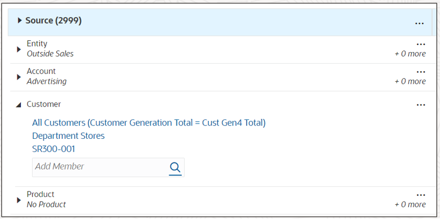

Esempio di risoluzione dell'origine delle allocazioni padre/pari livello
Prendere in considerazione le seguenti informazioni sulle allocazioni:
Dati utilizzati in questo esempio
Di seguito è descritto il processo di allocazione a padri o elementi di pari livello:
1: le selezioni dei membri di origine vengono risolte:
  • Selezioni esplicite di membri (padre o livello 0)
  • Risoluzione delle selezioni di membri restituite da un filtro
  • Il risultato della selezione di origine è:
    • Discendenti di tutti i clienti corrispondenti al filtro "Tutti i clienti (Totale generazione clienti = Totale clienti Gen4")
    • Membro di livello superiore "Grandi magazzini"
    • Membri di livello 0 "SR300-001"
2: vengono applicate le opzioni di destinazione basate su membro:
La logica di allocazione diventa Alloca a padre (o Alloca a pari livello) di:
  • Tutti i grandi magazzini
  • Tutti i rivenditori specializzati
  • Grandi magazzini
  • SR300-001
