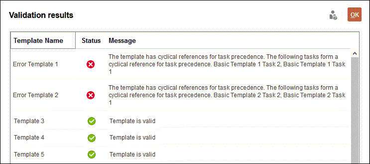

Quando si genera una programmazione da un template, il sistema convalida prima il template per individuare eventuali violazioni di univocità, task direttamente o indirettamente dipendenti gli uni dagli altri o un'errata associazione di data-precedenza. Ad esempio, non possono esistere predecessori circolari.
È possibile convalidare manualmente i template. La convalida è particolarmente utile per verificare eventuali problemi dopo l'importazione di task in un template da un file.
Nei risultati della convalida vengono mostrati i nomi e lo stato dei template e gli eventuali messaggi di errore. È possibile ordinare l'elenco dei risultati della convalida in base al nome o allo stato dei template.

  4. Fare clic su Icona Convalida Convalida.
    Se non sono presenti errori, nei risultati della convalida compare il messaggio "Template valido". In caso contrario vengono visualizzati i dettagli degli errori rilevati.
