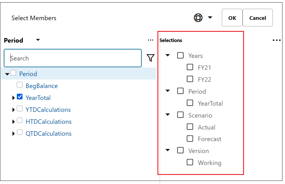

Ad esempio, è possibile creare tutti i punti di vista necessari per la modellazione di una versione di lavoro dei dati effettivi e previsti per il 2021 e il 2022. A tale scopo, fare clic su Icona Selettore membri accanto a ogni dimensione POV ed effettuare le selezioni riportate di seguito nella finestra di dialogo Seleziona membri.
Finestra di dialogo Seleziona membri, con membri selezionati per Anni, Periodo e Scenario
Quando si seleziona un membro di livello superiore, i POV vengono creati per tutti i discendenti di livello 0 di tale membro. In questo esempio, se si seleziona "YearTotal" nella dimensione "Periodo", verranno creati POV per tutti i 12 mesi.

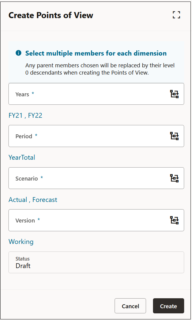

Le selezioni effettuate per ogni dimensione vengono visualizzate nella finestra di dialogo Crea punti di vista.
Finestra di dialogo Crea punti di vista, con i membri selezionati per Anni, Periodo e Scenario
In questo esempio, verrebbero creati 48 punti di vista per modellare i dati effettivi e previsti per il 2021 e il 2022.
Se uno qualsiasi dei POV si sovrappone a POV esistenti, questi ultimi vengono ignorati, mentre i nuovi POV rimanenti vengono creati. Il numero di POV che verranno creati e il numero di POV che si sovrappongono a POV esistenti verranno visualizzati quando si fa clic su Crea nella finestra di dialogo Crea punti di vista.
