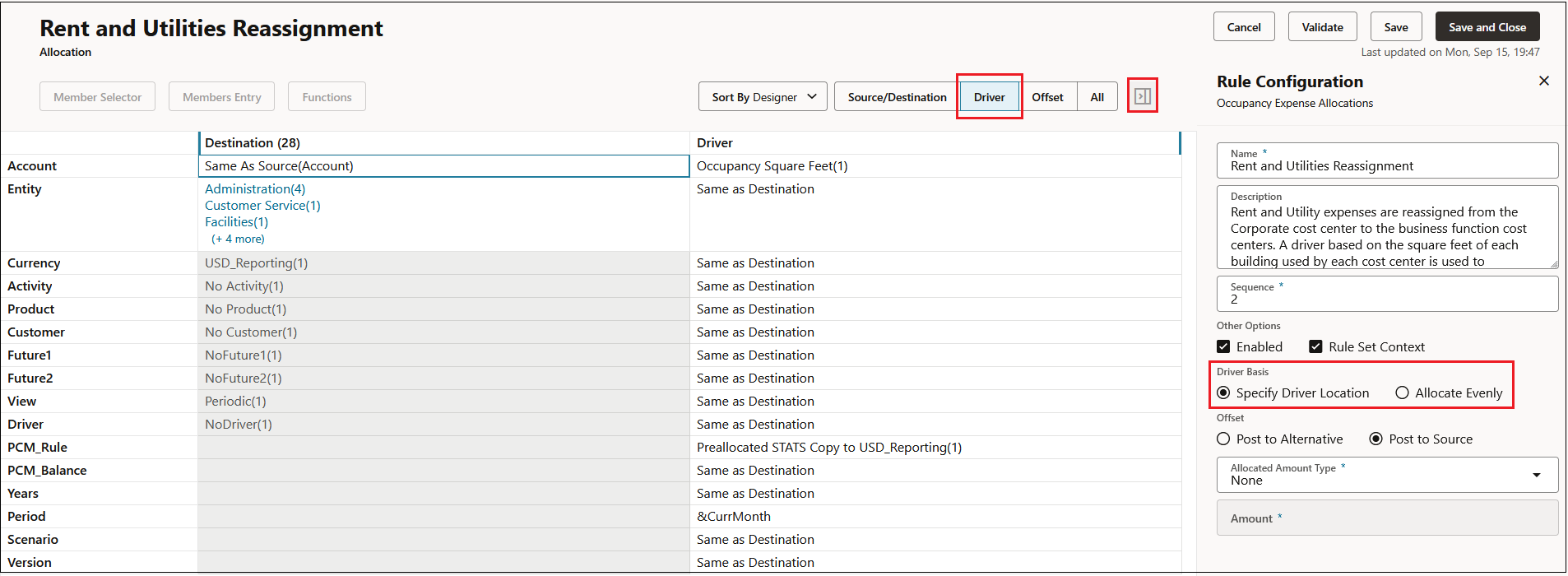

Per definire un driver, fare clic su Icona Apri configurazione per aprire il pannello Configurazione regola e selezionare un'opzione per specificare come allocare i dati:
  • Specifica ubicazione driver: consente di utilizzare un driver per determinare le percentuali da allocare a ogni destinazione. Se una destinazione non è associata valori di driver, non riceverà alcuna allocazione.
  • Alloca uniformemente: consente di allocare i dati in modo uniforme tra tutte le destinazioni.
Scheda Driver che mostra le opzioni Base driver nel pannello Configurazione regola
